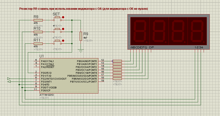

Нужен таймер для вспышки к фотоаппарату, на котором можно несколькими кнопками выставить значение от 1 до 999 миллисекунд. При появлении на какой то ножке "1" на другой ножке эта "1" должна появится с установленой задержкой. При этом выставленная задержка не должна пропадать после истичения времени. То есть раз выставил и пользуйся пока не будет выставленно другое значение.
Имеется МК ATiny2313 , светодиодный индикатор цифр (3 цифры).
Множество таймеров расчитанные на установление минут и секунд что не удобно в данной задачи.

Ну..... рисуй схему, а с программой не проблема, соЙстряпаем вместе .....

Вот набросок схемы
Отсутствует цепи питания, входа и выхода, потому что не известны параметры.

На выходе будет стоять оптопара такая как в БП компов. Ею и будет поджигатся вспышка.
А сигнал запуска таймера будет поступать с входной оптопары, либо транзисторного ключа. То есть на ножку МК подастца +5 В

3 кнопки пойдет, но я бы другой алгоритм реализовал:
Удержание кнопки программирования - вход в режим программирования
Остальные две кнопочки (в режиме программирования) - увеличение\уменьшение показаний
Удержание кнопки программирования - выход с сохранением
Короткое нажатие кнопки программтирования - выход без сохранения
В режиме программирования, индикатор мигает.

Только схемку желательно исправить так, чтобы не использовался вывод сброса. Если оставить как есть, то контроллер можно будет запрограммировать только 1 раз, т.к. надо будет вывод сброса сконфигурировать как вывод порта, после этого контроллер перестанет программироваться (ну если тока есть параллельный программатор, то можно оставить как есть.....)

Я бы как-то так сделал. И кварц можно поставить если вдруг точность нужна большая, и RESET не задействован, и даже вывод один остался еще - мож потом чего в голову придет.....
Выводы кстати можно переставлять как угодно (например чтобы печатку упростить), в программе можно будет скорректировать, желательно только чтобы сегменты индикатора к одному порту были подключены.

Очень позитивно смотрю на решение с как бы меню. То есть что бы одной кнопкой выберать, а двумя другими менять значение вверх вниз. Думаю так будет быстрее подстраивать что бы добится нужного времени.
Кварц поставлю на 4 мГц.
Кстати точки использоватся не будут, так что еще одна нога тоже свободна. Так сказать для полета души, это у меня часто бывает, и это хорошо что есть куда идти.
Индикатор с общим плюсом (АО если не ошибаюсь называются)

Да нафиг меню? каждая кнопка на один разряд, даже если случайно один испортится, длительное нажатие вернет все назад, ну или с ускорением сделать только вперед.
И к кнопкам нужны диоды, иначе если нажать две кнопки будет каша на экране.

Это да, забыл..... Надо либо не нажимать несколько кнопок одновременно, либо поставить последовательно с каждой кнопкой диод, либо..... как я всегда делаю - резистор вместо диода. Под диод обычно надо дырки лишние сверлить, а я SMD резюки ставлю, ни дырок, ни места на плате, да еще в разводке помогают, иногда удобно перепрыгивать другие дорожки.
В итоге схемка может быть такая. Кстати входную линию перекинул на вывод внешнего прерывания (наверное удобно будет ловить стартовый импульс).....

Достаточно ли будет на индикатор смд резисторов или нужно ставить более мощные?
 Заголовок сообщения: Re: Помогите сделать таймер задержки вкл на МК
СообщениеДобавлено: Пн окт 15, 2012 21:37:06
Рейтинг сообщений: 106
Зарегистрирован: Ср фев 22, 2012 01:25:21
Сообщений: 882
Я всегда ставлю SMD 470 Ом, как тут (кучка SMD резисторов сразу за индикатором)
