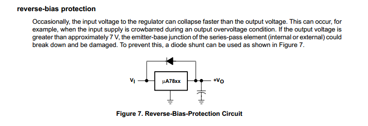

ASV писал(а):
Поясните кто-нибудь, плз, что имелось в виду, просто поставить диод анодом к выходу внешнего питания, катодом к запитываемой схеме или что-то другое ? Со стабилизаторами близко не знаком, сжечь его не хотелось бы.
Конкретно имеется ввиду вот эта схема:
Вот из такого даташита
У меня сгорал без этого диода стабик однажды.

Распознал текст из даташита и перевел помощью онлайн переводчика:
"обратное смещение защиты
Иногда, входное напряжение регулятора могут разрушаться быстрее, чем выходного напряжения. Это может произойти, например, когда вход питания crowbarred во время превышения выходного напряжения состоянии. Если выходное напряжение превышает 7 V, эмиттер-база стыке серии-элемент pass (внутренний или внешний) не смогли сломить и быть поврежден. Чтобы предотвратить это, шунт-диодные может использоваться, как показано на Рисунке 7."
Это имеется ввиду если на выход 7805 подать напряжение выше 7 вольт тогда сгорит стабилизатор ? Но в даташите часть стабилизаторов рассчитана на напряжение выхода значительно большее чем 7 вольт. Из-за корявого машинного перевода не смог разобраться для каких целей ставится этот диод. К тому же, может я чего то недопонимаю, но при таком подключении на вход 7805 будет подаваться с выхода 4.4 вольта (5 вольт, минус падение 0.6 вольт на диоде), что-то типа обратной связи ? Или это сделано по типу, когда управляешь двигателем через ключ на транзисторе, шунтируешь нагрузку диодом в обратном включении, чтобы не сжечь транзистор, из-за импульсов ЭДС самоиндукции ? Нагрузка стабилизатора планируется только активная.

Косяк случается если напряжение на выходе становится больше, чем на входе. Для предотыващения этого ставится этот диод. И как рекомендация ставить его при работе с напряжением от семи вольт. Проще поставить деталюху за пять копеек чем думать для чего она. Хотя может ничего и не будет при пяти вольтах выхода.
 Заголовок сообщения: Re: Заказ программатора. Стоит ли брать?
СообщениеДобавлено: Пн мар 31, 2014 08:35:23
Карма: 7
Рейтинг сообщений: 93
Зарегистрирован: Ср сен 07, 2011 21:40:30
Сообщений: 1798
Диод ставится только в том случае, если на выходе стабилизатора имеется большая емкость. Например, от сотни мкФ и выше.
