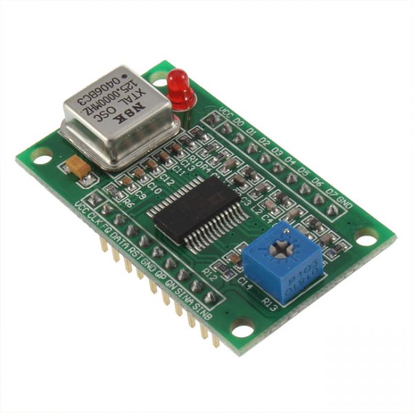

У меня такой модуль:
В нем нужно только D2 соединить с GND, больше ничего не нужно.
Какой модуль у вас?
 Заголовок сообщения: Re: Atmega8+DDS AD9850
СообщениеДобавлено: Чт июн 13, 2013 23:57:45
Зарегистрирован: Ср дек 15, 2010 16:49:44
Сообщений: 21
Всем спасибо за подсказку!
Модуль такой же как на картинке!
По SPI действительно всё работает.
Единственное теперь схему нужно будет подкоректировать, что бы освободить ноги SPI.
И ещё один момент, какой уровень у этого модуля на выходе? Частотомер не берёт, контролировал по приёмнику.
