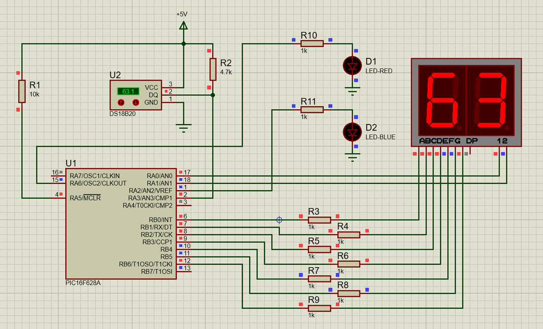

В сети интернет было одно видео как написать прошивку с полного нуля - както раз сохранял но так и не нашол не в интернете не дома на компе
про если у кого есть сылка на термометр ( это уже тема в интернете измусолена до нехочу ) но мне нужен особенный !!!!
Мне нужно чтобы были цыфры целые без запятой и чтобы при отрицательной температуре был отдельный светодиод который не участвует в цыфрах
может кто накидать такую прошивку ???? диоды будут с общим минусом
Всем спасибо за помощ !!!

suzx, для чего будете использовать конструкцию? В нескольких словах.
да конечно !!!! Собираю термометр для автомобиля на мотор , там не важна запятая
У меня было так из за того что я не углядел воду был перегрев двигателя и я попал на 1000 $
Сейчас хочу установить термометр - Вы скажите что полно продают термометров на али за 5-10 баксов
Я саму матрицу сам буду делать под спидометр автомобиля
я могу использовать максимум 188 значение другое в ширину не умещается ну это предварителный замер поэтому сам минус нужно использовать отдельно
светодиоды заказал размер 0402
это размер на 10 мм но помоему будет на 11 миллиметров диаметр
эти светодиоды идеально подходят размер их 0.5 мм на 1.0 мм
Я скажу так если бы у нас меньше чем -9 градусов не было бы то я оставил как есть но у нас бывает и минус 20 и минус 25
поэтому будет число стрёмное !!!при минус 20 будет показываться 20 так не пойдёт

Переделал свою старую конструкцию. Драйверы/транзисторы не включены. С новой типы 7x-LED индикацией, с 1 kOhm LED даже яркиe светится ночью. Могут быть неточности. Не тестировал на "живом" устройстве. Надеюсь будет полезным.
2x 7-segment LED display, common anode / common cathode. Темп. датчик: DS18B20, PIC16F628A измеряет каждые 5 секунд (2,5 + 2,5). Усредняет 4 измерения. Отображает градусы, целое число. Выше 100 градусов: только десятки и единицы. При температуре в отрицательном диапазоне загорается светодиод.

А такой вопрос например, как себя даллас в машине чувствовать будет? Помехи там от зажигания например

Идея: в чип есть CRC. В данной конструкции не предусмотрел использования.
Для этого в современных автомобилях стоят СВеча провод из угля а насчёт зажигание я наверно сделаю задержку на включение термометра на 10-15 секунд может даже и больше секунд на 25 )))

Мега уважаемый мне обязательно знать нужно именно что есть 100 градусов или 110 -120
можете для сотни добавить пожалуйста ещё один светодиод
я его сверху красным плюсом сделаю а снизу синим это минус

Common Cathode. Выше 100 градусов: десятки и единицы. При температуре в отрицательном диапазоне загорается синий светодиод, более 100 градусов загорается красной светодиод. (На мой взгляд, для градусов более 90-100 датчик надо менять).
