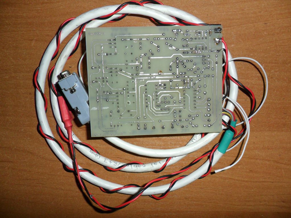

вот,налепил :facepalm: ...еще в SMD валяется,тот-прикольно работает....с "музыкальным" сопровождением :))) "шуршит в такт прошивке повышайка на МС34063....прикольно :roll: ...долго мучался,почему не шил некоторые процы....пока осликом не глянул "пилу" после стаба.....поменял на другой-и все зашуршало.....в принципе-работает...просто сколько нервов потрачено(пока рыл всю плату и подбирал резюки в поиске заветной "точки баланса")....счас паяю на PIC18F2550....надеюсь,с ним проще будет....постепенно переходим на USB....на AVR-уже слепил.
Схема хороша для "средней степени прошаренного юзера".
