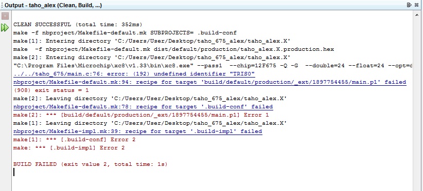

Вы только не пинайте сильно, я в этих делах новичок, немогу скомпилировать hex да и при прошивке через программатор по фьюзам что выставлять?

Frosty85 писал(а):
Испльзую MPLAB IDE 2.2
А не староват MPLAB ? Сейчас уже 8-ой существует в природе :)
Frosty85 писал(а):
а вот компилироваться отказывается
Это как он только посмел :evil: :)))
Что значит "отказывается" ? Так и говорит - "не буду компилировать, отстаньте от меня..." ? :)

:))) нет ошибками засыпает, и на конфиг ругается в тексте
8) скрин прилагаю:
Комментарий к файлу: скриншот
tacho.jpg [213.78 KiB]

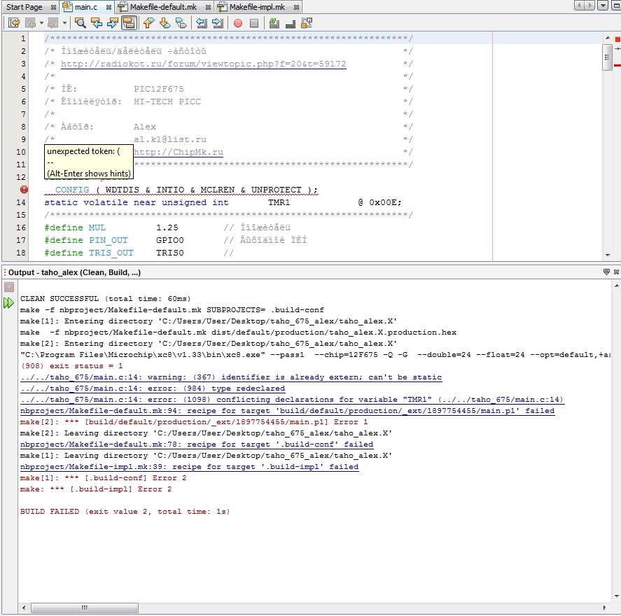

Ну вообще, в том архиве, в исходнике строка №14 закомментирована. Как у Вас она оказалась раскомментирована - не понятно :)
На неё он и ругается...
 Заголовок сообщения: Re: Множитель/делитель на микроконтроллере
СообщениеДобавлено: Ср окт 22, 2014 08:54:19
Зарегистрирован: Ср окт 22, 2014 04:24:01
Сообщений: 84

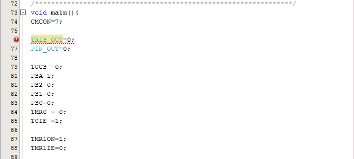

закоментировал, :shock: теперь дальше пошол ругаться :(
tacho3.jpg [30.5 KiB]
tacho2.jpg [135.36 KiB]
tacho.jpg [137.62 KiB]

и почему на строчку __CONFIG ( WDTDIS & INTIO & MCLREN & UNPROTECT ); ругаеться, ведь в ней все правильно?

Чёто Вы там химичите и не договариваете :)
Попробуйте откомпилировать проект из архива, ничего не меняя. Не может такого быть, чтобы с тем исходником вылезали подобные ошибки.
А ругается не на конфиги, а на другую строку. То, что Вам подсвечивает MPLABx - это ещё не ошибка.

:cry: ничего не понимаю может сам глянешь? через TeamViewer ?
Скачал второй твой архив где ты уже компилировал hex файл, и таже петрушка :cry:
tacho3.gif [94.91 KiB]
