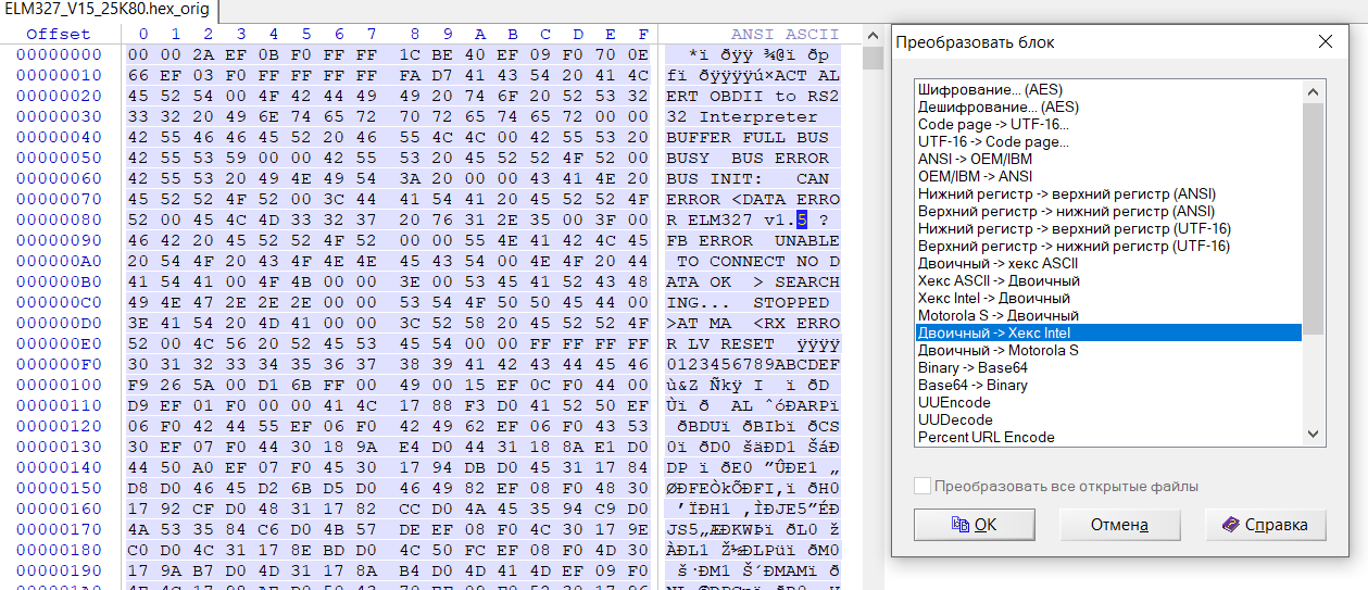

Последовательность действий в WinHEX такова:
1. открываем файл
2. Выбрать всё
3. Преобразовать файл
4. в открывшемся окошке выбираем: Хеке Intel -> Двоичный
5. на вопрос "округлить размер файла?" отвечаем НЕТ
6. сохраняем полученный файл где надо под нужным именем
Если полученный файл обратно Преобразовать в HEX, то получим файл меньшего размера: 38,7Кб оригинал 45,8Кб
Это критично или так сойдёт ?

Редактируют файл в BIN формате
 Заголовок сообщения: Re: Вопрос про PICkit2 и PICkit3
СообщениеДобавлено: Сб фев 22, 2025 07:49:57
Рейтинг сообщений: 18
Зарегистрирован: Ср сен 11, 2024 10:18:53
Сообщений: 180
А чем не устаивает редактирование в HEX ?
В любом редакторе, открыли и редактируйте.
Другое дело если это прошивка контролера, то тут хоть bin хоть hex просто так не получится.
Нужен дизассемблер, и ясное понимание того, что вы делаете.

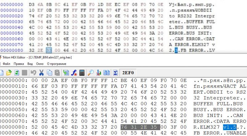

Как мне поменять одну цифру в HEX если я её не вижу
Разница HEX и BIN.jpg [131.44 KiB]
Цифру? Не бит, не байт, именно цифру? Тогда никаком. Если разберетесь в отличиях BIN и HEX, то разницы не будет никакой.
Открыть оригинальный hex дамп в правильном редакторе и поменять. :)
И будет "любая версия" :)

TRITON THEX редактор - Отличная программа, то что надо - работает без обмана
zAries, Спасибо от всей души.
