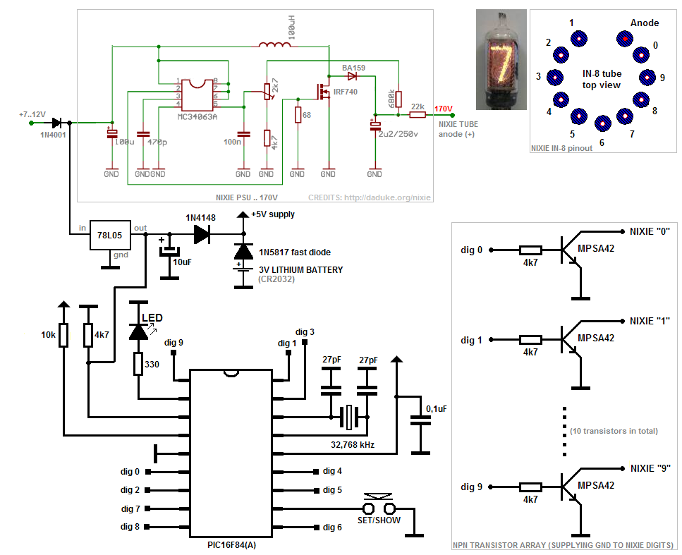

вот схема

Схема еритическая. Порт А без подтяжки, как он будет транзистором рулить? Для интересу нарисовал в протеусе, мигает пятеркой и всё. Кнопка по фигу. ТС, подкинь ссыль на первоисточник.

http://www.elektronika.ba/683/in-8-sing ... ube-clock/
А зачем подтяжки на выходе?
Пуллап нет а пуллдаун в базу даже крайне желателен .
 Заголовок сообщения: Re: помогите с заменой pic16f84 на pic16f628
СообщениеДобавлено: Вс ноя 09, 2014 13:21:39
Карма: 50
Рейтинг сообщений: 1398
Сообщений: 7328
Откуда: 845-й км.
Ваше утверждение не верно. Единственный вывод порта A, который не способен выдать Vdd на вывод в схеме используется как вход.
Еще эксперт?
Не смотря на мою неприязнь к одноламповым исполнителям желаний часам, схема вполне правильная и интересная. Взять, хотя бы то, что она тактируется от 32кГц.
СообщениеДобавлено: Вс ноя 09, 2014 13:39:57
Карма: 30
Рейтинг сообщений: 156
Зарегистрирован: Пн июл 28, 2008 22:12:01
Сообщений: 3604
uldemir писал(а):
Еще эксперт?
Я конечно понимаю что МК не ПЛИС , здесь думать надо. :)))
В курсе что при старте пины в Hi-Z ?
СообщениеДобавлено: Вс ноя 09, 2014 13:55:18
Карма: 50
Сообщений: 7328
Откуда: 845-й км.
Ах это... Так далеко не подумал. Ничё с ними не случится. не 60-е прошлого столетья. Можно предположить, что к тому времени как преобразователь раскочегарится, выводы будут уже инициализированы. Второе, напряжение на коллекторе тоже никакое значительное не появится, пока не произойдёт ионизация газа. А те микротоки что могут там пойти, транзистор не убьют. Тогда уж и резистор на кнопку тоже следовало бы поставить и еще много чего. Для бытового применения, вполне достаточно.

Ох, ребяты, извините,(RA4, RA5) хвост отваливается уже ((иногда(вместе со мной) (в день зряплаты)). :oops: Посмотрел внимательно на кишки порта А. Ваша правда! Привычка после 8051 осталась, пины подтягивать.
