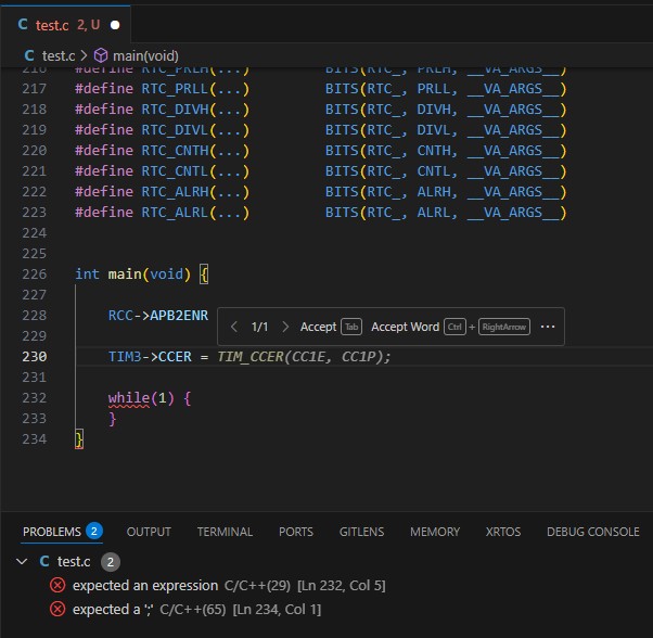

timer.png [5.44 KiB]

Покажите мне подсказку для CC1E, потому что у меня с решарпером ее нет, а мощнее решарпера я ничего не знаю.
не должны столь простые вещи вызывать затруднения. вот я создал новый файл, воткнул сверху макросы и оно само пытается угадать, чего я хочу и пытается угадать почти правильно:
я там успел только '=' ввести.. да, понятно, скорее всего оно уже подсмотрело, что я обычно делаю и начинает подсовывать наиболее подходящие варианты, но я то не против.. :-)
Но писать то придется, а преимущества вашего подхода слишком незначительны чтобы компенсировать это вместе с прочими недостатками. И писали вы для одного из самых примитивных мк. Структуры для F103 в стандартном хедере занимают 420 строк, а для H563 - 1450. Для H503 хедер другой, т.е. даже в рамках одной серии не надорваться нужно раз 6, а серий полно, мне нужно хотя бы 5. По нормальному это уже нужно утилитку писать )
сгущаете. простыми регулярками выдрать список всей периферии или регистров из заголовочника -- ничего сложного. пример:
Код:
grep "[A-Z0-9_]TypeDef" stm32h573xx.h | grep -v -e "#define" -e "typedef" -e "__" | sed -E 's/^[[:space:]]*}[[:space:]]*//; s/_TypeDef;//g'
вытащит все имена периферийных блоков для h573, сколько бы там строк ни было. регистры -- по аналогии. и определения битовых полей. и... и понятия не имею, какие они там. только вот не понял, зачем 6 раз? я не пишу универсальных библиотек в намерении осчастливить все человечество. я для себя пишу, а мне не нужно много.
