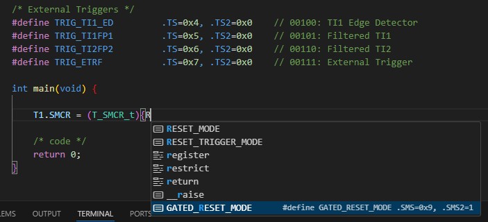

Теперь еще и единообразие инициализации потеряли
эта музыка будет вечной и вот почему:
как эта схема спасает от того, что в этот момент пишущий проглотил муху и выбрал не тот пункт из списка? я к чему это.. придумывать различные эксепшены можно бесконечно и всех так и не придумать.
а помогаек всяких без счета сейчас:
не ленись, выбирай, настраивай..
Функция ждет аргумент типа TimSlaveMode в качестве первого параметра, любое другое значение приведет к ошибке компиляции. В худшем случае из десятка допустимых режимов можно выбрать не тот который требуется, а в рантайме там еще дополнительные проверки есть. У вас можно подставить любой аргумент который приводится к uint32_t.
Спойлер[spoiler]Изображение
Здорово, а букву наверно можно наугад вводить? ) И что-то маловат списочек, там должны быть все определения начинающиеся c RCC, RTC и т.д., в том числе ваши сокращения R и RT. Но тут хоть обычно понятно к чему они относятся, а чего вдруг RESET_MODE должен обязательно к таймерам относится? У USB есть поля RESET и RESETM, у CRC, GPDMA и FMAC тоже есть поле RESET... Вон в HAL символы не считают и дали режимам таймера имена начинающиеся с TIM_SLAVEMODE, в частности TIM_SLAVEMODE_RESET, а вы все оптимизациями имен по размеру занимаетесь )
еще раз медленно: не то значение из списка. промахнулся.
можно и наугад. и в вашем списке так тоже можно. если совсем не понимать, что делаешь, то ни одна схема не спасет.
ложный вывод. меня больше интересует наглядность.

Допустим было TIM_CCER_CC1E, можно навести на него мышей и получить подсказку, ... раньше набрал "TIM_CCER_" и видишь все поля
каким образом существование каких-либо макросов может отобрать эту возможность у IDE? и я уже говорил, что если не лениться, то показывать оно может начать чего только захочешь.
Плюс куча макросов нужна или вы для всех серий уже готовые и проверенные поставляете?
я написал их сегодня в ходе обдумывания концепта. не сказать, чтобы надорвался.
Покажите мне подсказку для CC1E, потому что у меня с решарпером ее нет, а мощнее решарпера я ничего не знаю.
Но писать то придется, а преимущества вашего подхода слишком незначительны чтобы компенсировать это вместе с прочими недостатками. И писали вы для одного из самых примитивных мк. Структуры для F103 в стандартном хедере занимают 420 строк, а для H563 - 1450. Для H503 хедер другой, т.е. даже в рамках одной серии не надорваться нужно раз 6, а серий полно, мне нужно хотя бы 5. По нормальному это уже нужно утилитку писать )

Тут есть нюанс.
При работе с кодом часто требуется оперативно копипастить и менять некоторое количество бит.
Например, потребовалось применить еще один таймер. Копируется инит близкого ему по функционалу другого и оперативно изменяются настройки. Тут и открывается как удобно, а как нет.
Я не программист. Я просто погулять вышел. И мне создавать макросы нахрен не облокотилось. Поэтому применяются хедеры производителя.
Приступив к работе с Артери вместо СТМ, я внезапно обнаружил, что, несмотря на идентичность почти всей периферии, хедеры написаны не в дефайнах констант, а как структуры. Дефайны конечно тоже есть, но они для читабельности значений полей структур. И они не требуют перректальных инверсий и логических операций в ините.
И потому очень наглядная настройка посредством определения значения поля структуры стала чрезвычайно читабельной и удобной. В отличии от.
ЗЫ. К слову. У Микрочипа в XC8/XC16/XC32 сделано тоже с помощью структур.
