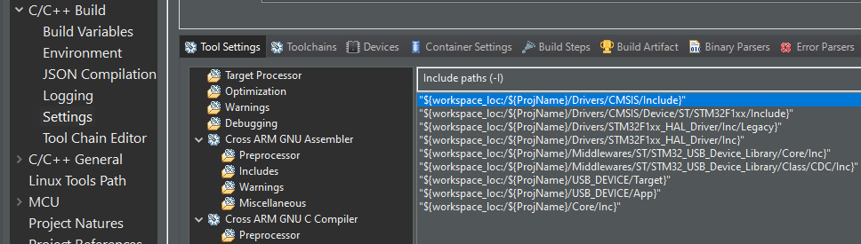

Может пути до заголовочных файлов не прописались?

Видимо так и есть, но обновления делал по процедуре на Гитхабе, вопрос как сейчас прописать эти пути??
Ну это обычно в свойствах проекта делается. Желательно использовать переменные. Например, в Эклипсе оно вот так:

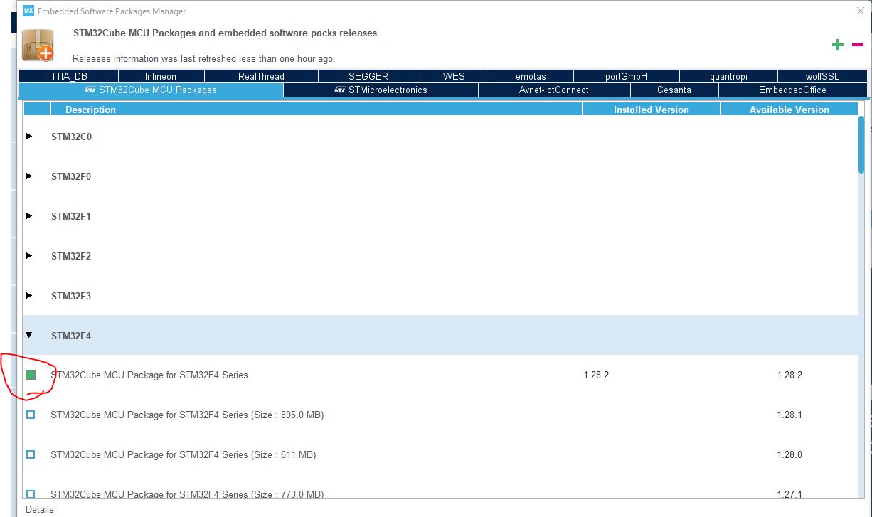

а потом просто поставить крыжик и кубик распакует и зарегистрирует.
Большая работа сделана, респект автору топика.
Остался маленький вопрос, что такое "КРЫЖИК".
Распаковываю архивы, но в отличии от кубика, система это делает долго и не всегда правильно

Не нашел в STM32CubeIDE чек-бокса автоматической распаковки.
Но нам не страшны "извилистые пути", Пошел через STM32CubeMX.
Алроритм следующий.
Скачиваем требуемые архивы.
Копируем (это важно, в загрузках файлы должны остаться) в папку Repository
Меню->Help->Manage Embedded ...->From Local
Выбираем файл В ПАПКЕ ЗАГРУЗКИ и все распаковывается и работает

если не трудно, ткните носом , где искать сей чек бокс
На всякий атас, вот крыжик о котором была речь:
Естественно, нужно ставить нужный, согласно типу МК и версии zip файла. Так же напоминаю: все субверсии от 0 должны быть подложены в папку репозитория.
