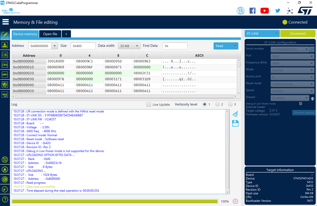

Здравствуйте, у меня проблема при попытке загрузить прошивку на отладочную плату STM32F407. Плата имеет все необходимое для работы, включая кнопку сброса, но при подключении программатора и попытке загрузки прошивки программатор не видит контроллер. Я что-то не знаю, что делать?
Здесь увлекательные игры https://altsarepta.ru/
 Заголовок сообщения: Re: Микроконтроллеры STM32 - тонкости работы, отладочные пла
СообщениеДобавлено: Ср дек 06, 2023 11:42:56
Рейтинг сообщений: 41
Зарегистрирован: Вт фев 09, 2010 17:52:26
Сообщений: 477
Очевидно что не знаете.
Контроллер должен быть виден при подключении программатора, если его не видно то что вы пытаетесь шить?
cubeprog.png [94.3 KiB]
