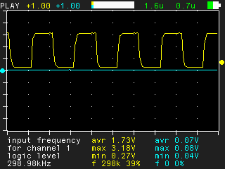

По осцику есть сдвиги, программа починена, питание поборото. Результат на лицо. Схему и разводку сброшу попозже. Программу выдавать буду желающим взамен фоток платы собранной или корпуса, типа для веселья, чтобы в тихушку не делали. Выкладывать программу будет запрещено, а то перестанут фотки кидать :kill:
013.png [4.22 KiB]
015.png [4.58 KiB]
