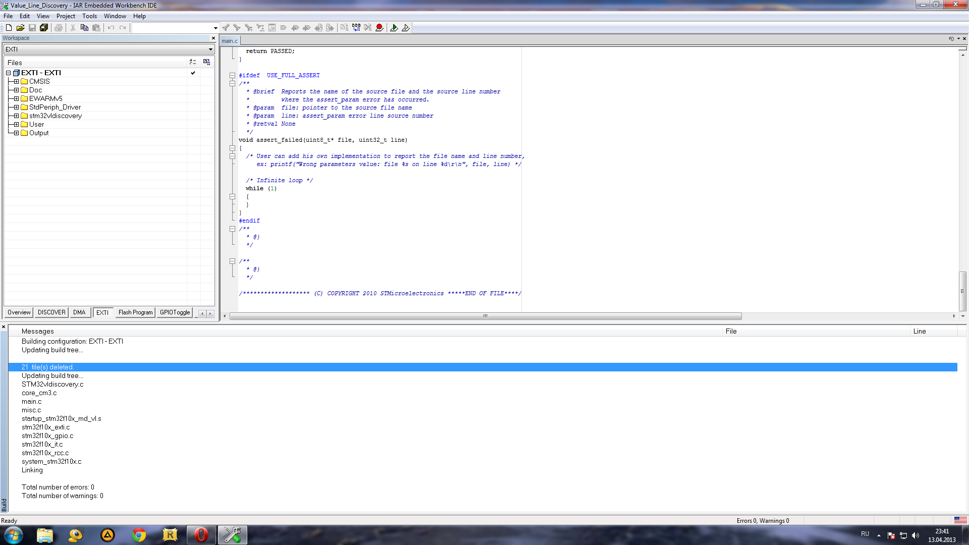

Не хотелось бы некропостить, но другой темы не нашел.
Подскажите при сборке проекта выскакивает сообщение 21 file(s) deleted. и далее перечисляются файлы проекта, ошибок нет.
Собственно вопрос что и куда удаляет IAR?
Безымянный.png [251.8 KiB]

Спасибо ответили на другом сайте, удаляет файлы предыдущей сборки.
 Заголовок сообщения: Re: Вопросы по IAR ARM
СообщениеДобавлено: Вт июн 11, 2013 15:58:42
Зарегистрирован: Ср дек 30, 2009 09:55:39
Сообщений: 296
amv2000 писал(а):
..удаляет файлы предыдущей сборки.
пять копеек:
при этом соответственно если просто билд - то только те которые зависят от вхождения изменённых файлов.
если ребилдОлл - то удаляются все.
