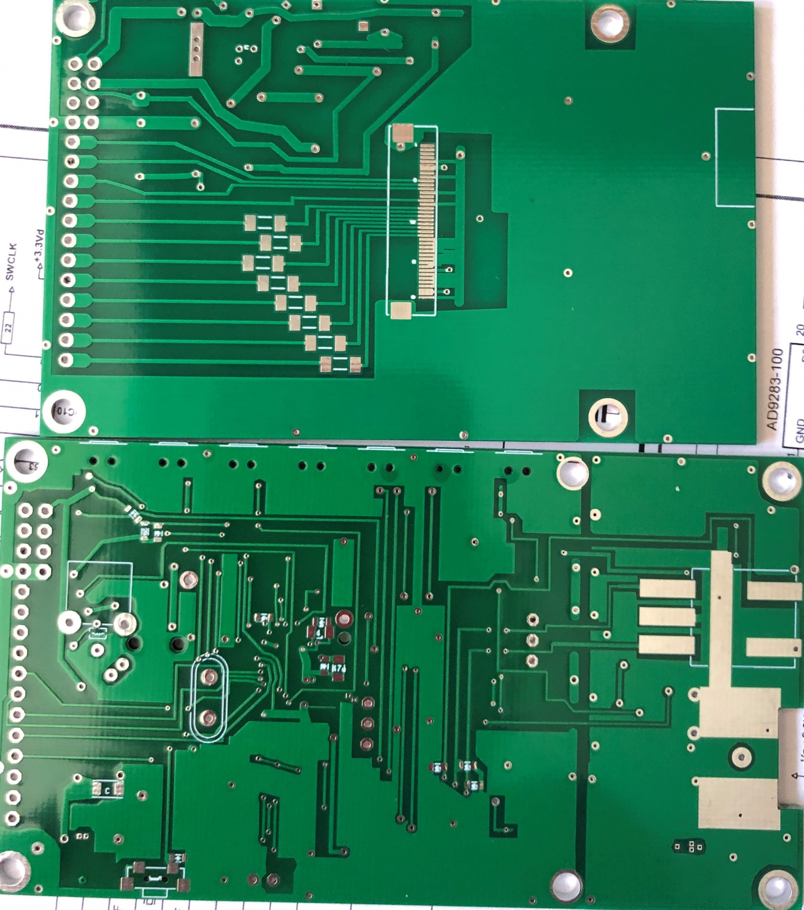

f4_osc_480x320_New v1.2.zip [444.91 KiB]
Добрый день. Наконец закончил ваять проект автора Fusion. Результаты буду постепенно выкладывать.
В этом посте схема окончательная (по которой собирал) и печатки. Реализовал на 2-ух платах, 1- источники и ЛСД, на 2-ой все остальное,

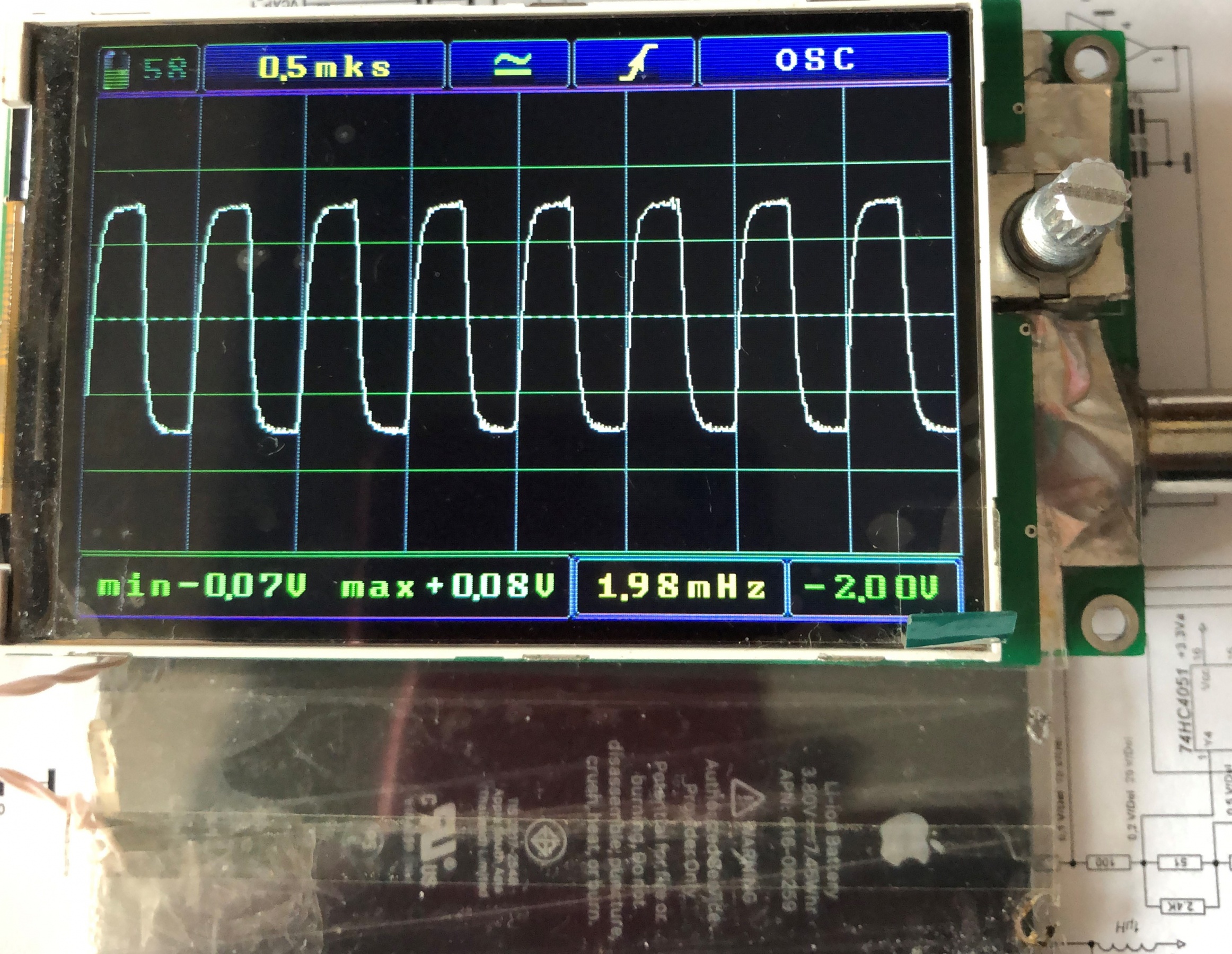

Добрый день.
Как и обещал, расскажу, что получилось. При питании от 4В потребление 185мА, пульсации, при включенном фильтре 20мГц, 30-60мВ, по -3В не больше 10мВ. Ток на ЛСД чуть меньше 70 мА. Напряжения: Vd- 2,28 , Va-2,26 , -Va- 2,18. Контроллер 68000 слегка греется. При 3,5В на входе, ток 220мА (Увеличилась скважность ШИМа), пульсации подросли до 80-90мВ, все время прыгает, брал по максимуму показаний. Выходные напряжения не изменились. При ~3,3В, потребление 280мА, пульсации 120-150мВ. Выходные: 2,18В, 2,16В, -2,1В. Работоспособность сохраняет до 2,6-2,5В, ниже- не включается. Картинка, конечно, искажена, модуляцией 50Гц, может наводки, здесь и паяльник, и осц. промышленный, и источник питания. Потребление за 300мА, пульсации не мерил, по картинке видно, что большие. Контроллер горяченький, палец уже чувствует. Особо интересно при питании близкому 3,3В. Если встать осцом на индукторе, видно, что работают оба режима, и повышалка и понижалка. Две серии друг за другом. Понижалка частотой около 800кГц. Через небольшой промежуток молчания повышалка, амплитудой к 4В, частота 1,4мГц, Потом все повторяется. Индуктор у меня 10мкГн. В оригинале, указан 4,7. Может поэтому напряжения подсажены. Но с другой стороны с 4.7, пульсация была бы больше.
Выкладываю картинки от внутреннего генератора. Кстати, от внешнего генератора, картинки лучше.

Добрый день.
Кажется, выжал все что мог. Убрал низкочастотную модуляцию, Значительные улучшения на 0,5мксек. Бьет сейчас только 3-й бит, (не считая младших, конечно) и то нужно поймать еще. Получился не плохой приборчик. Вначале меня поразило бедность пользовательского интерфейса, а покрутив прибор неделю, понял, что все необходимые параметры под рукой. Переключение пределов чувствительности и длительности можно делать и одной рукой. Сигнал до 2-х мегагерц кажит элементарно. Да фронт завален, но амплитуда не меняется, и питание то не +/- 5В, (как по даташиту), есть там картинки с 2.5В и фронт показан такой же. Это, наверное, 5-й осц, что я сваял, но такой картинки нет ни у одного. Есть подобие на Ф303, 240Х320, SPI, максимум 1мГц, и амплитуда 2/3 от 1кГц. Мудрое решение автора использовать частоту сканирования 120мГц, с уменьшением сетки в 2 раза. На пределе 1мксек частота уже 40мГц. И еще, в прибор нужно ставить аккумулятор с емкостью побольше и без защиты, что бы при разряде внутреннее сопротивление не сильно увеличивалось. А то появляется интермодуляция и она портит картинку. Защиту нужно ставить в заряжалке. Ставил Акк. на 5А/ч, до 3В нормально работает. В общем, автору респект и уважуха. Но вольтметры нужно доделать. Обещалии, обещалиии. Есть у меня 4 комплекта плат, если есть желающие, пожалуйста в личку.
