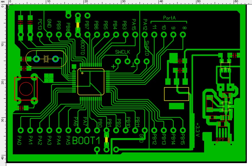

Купил cortex-м3 https://ru.aliexpress.com/item/1pcs-Arm-cortex-m3-stm32f103c8t6-stm32-core-board-development-board-Hot-Worldwide/32314951617.html подключил питание 5 в,хотел попобовать ст-линком залить что-нибудь аннет...стабилизато 3,3 в сильно греется,проверил-выход этого стабилизатора на минусе,выпаял стаб,конденсаторы на линии питания 3,3 в,все равно кз
значит stm32f103c8t6 дохлая?где кз понять не могу...
все детали выпаял,кз осталось,видимо на плате косяк...будем травить новую...
Добавлено after 5 hours 35 minutes 17 seconds:
чет все молчат...
нарисовал макетную плату-все ли правильно?программатор ST-LINK
Добавлено after 3 hours 27 minutes 51 second:
плату вытравил,аж 2 шт,есть ли такие кто будет против того что я начну изучение STM32 и буду описывать как все делал сразу меня тормозните :))
начну- вкл/выкл светодиода,потом мигание,потом...
в общем все как я понял из других источников и как я делаю
ЕСТЬ КТО ПРОТИВ?
IPG001.JPG [186.64 KiB]

вот и готова платка,отмыть и начнем изучать
обнаружил кз-исправил
