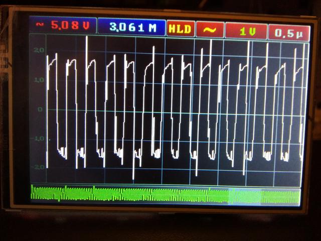

Спасибо, Fusion. Скоро попробую.
Попробовал новую прошивку. Отмечу, что теперь мой режим 0.5мкс стал совсем не юзабельным. Прыгают хаотические пики, всё нестабильно. Конечно, мой медленный (50MHz) ADC и не должен, но, при предидущих прошивках можно было смотреть - зашумленно, но так равномерно, умеренно.
Ничего в железе не менял. Для проверки переставлял назад старую прошивку тоже (март 28).
Да и мне чудитса, что и при более медленных развёртках "луч" стал более шумным.
Конечно, я со своим макетным вариантом совсем не эталон :))) Просто делюсь сравнительными наблюдениями.
Комментарий к файлу: 1 mks AD8066
Murzik2_2017-04-05_002.jpg [65.43 KiB]
Murzik2_2017-04-05_001.jpg [57.83 KiB]
Комментарий к файлу: 0.5 mks
Murzik2_2017-04-05_003.jpg [65.91 KiB]
