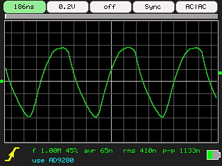

Здравствуйте Павел и участники форума !
Запаял на днях в свой ослик V.2 (прошивка последняя) оперы OPA2354 и заметил такую проблему - на частоте 750 кГц и выше не могу нормально засинхронизировать сигнал, даже обычный меандр, ни в 2 каналами, ни с одним, ни в автомате, ни при ручной синхронизации. С операми, что стояли ранее, мог полноценно работать только до 300 кГц и такой проблемы не наблюдал.
Дабы исключить лишние вопросы, напишу сразу:
- питание оперов чистое +3V и -2.76V, мк и ацп тоже норма,
- возбуждения ОУ отсутствует, на аналоговом входе f303 и ad9280 своим рабочим осциллом вижу красивый прямоугольник в 0...3V пределе.
Подскажите, где собака зарыта ?

Странно у меня 2 и 3мГц с завалом по амплитуде но чётко синхронизировано.
Опера стоят ОРА 2354 с Али.Отрицательное было как и у вас около -2.7V,поднял до 3 увеличением ёмкости в инверторе.Сейчас 3.
-- но и до увеличения отрицательного питания с синхронизацией проблем не было.
Может что-то с емкостями С49,С59 ? (на выходах оперов висят) По питанию всё нормально ? (0.1 и электролтиты висят?)

OLEG777san, выложите скриншот прямоугольника 1 МГц со своего ослика, хочу сравнить со своим. И ещё, до какой частоты Вы можете наблюдать чистый прямоугольник?
 Заголовок сообщения: Re: Карманный осциллограф на STM32
СообщениеДобавлено: Сб апр 08, 2023 16:23:10
Зарегистрирован: Вт фев 14, 2023 21:15:01
Сообщений: 8
Вот 1,2,4 мГц и 60 кГц
Источник китайский генератор ,НЧ диапазон с выбором частоты, на ВЧ только фиксированные 1,2,4,и 8 мГц.
С генератора на НЧ идёт чистый прямоугольник а на ВЧ присуствуют помехи (контролировал С1-114)
Вопрос что считать чистым прямоугольником ?
Синус естественно чистой до 65 кГц (диапазон НЧ генератора)
Вот 50 кГц (65 уже не охота спецом скрин ..)

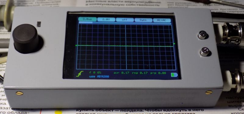

Внешний вид

OLEG777san, спасибо за фото. С таким генератором Вы нормально осциллограф не настроите. Если хотите получить от этой схемы возможный максимум, ищите нормальный генератор. А вот корпус зачетный. Если не секрет, где брали коробочку?

С настройкой разберусь.Естественно оперы с али скорее всего подделка.(думаю в них проблема)
Для серьёзных задач есть у меня С1-101 и С1-114.
Коробка самодельная из одностороннего фольгированного стеклотекстолита.
Красил знакомый автомобильной краской. SD разъём с дисплея снял и смонтировал микроSD (теперь карточка из устройства не торчит)

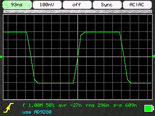

Поставил OPA 2354 в корпусе msop-8
Сигналы после замены оперов.
