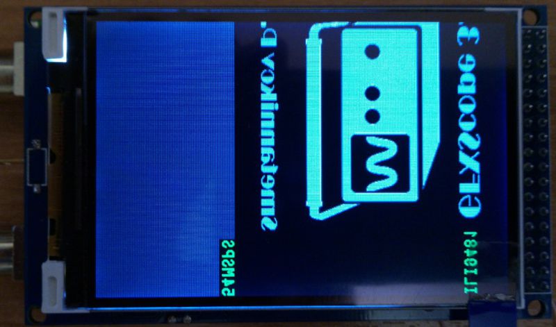

Залил последнюю Изображение это после включения, через несколько секунд выключится, если нажать кн рядом с ОК загрузится этот экран кривой, выбираю в меню ILI9486, что то пишет и отключается.

willy380 на последнем фото видно, что флешки нет. Без флешки экран работать не будет нормально. При включении кнопку больше нужно не просто нажать, а держать нажатой до тех пор пока экран нормально не запоказывает. Сделаю вечером фиксированную прошивку под 1 экран если не получается выбрать тип экрана

GPIO0 подключен к плюсу напрямую, там идет ШИМ и не дает МК работать. Когда держишь кнопку плюс нажатой то все норм потому что шима нет(земля) так что нужно шить вайфай

Убрал R88 и все включилось нормально, придется вайфай отдельно шить, этим я еще не занимался.
