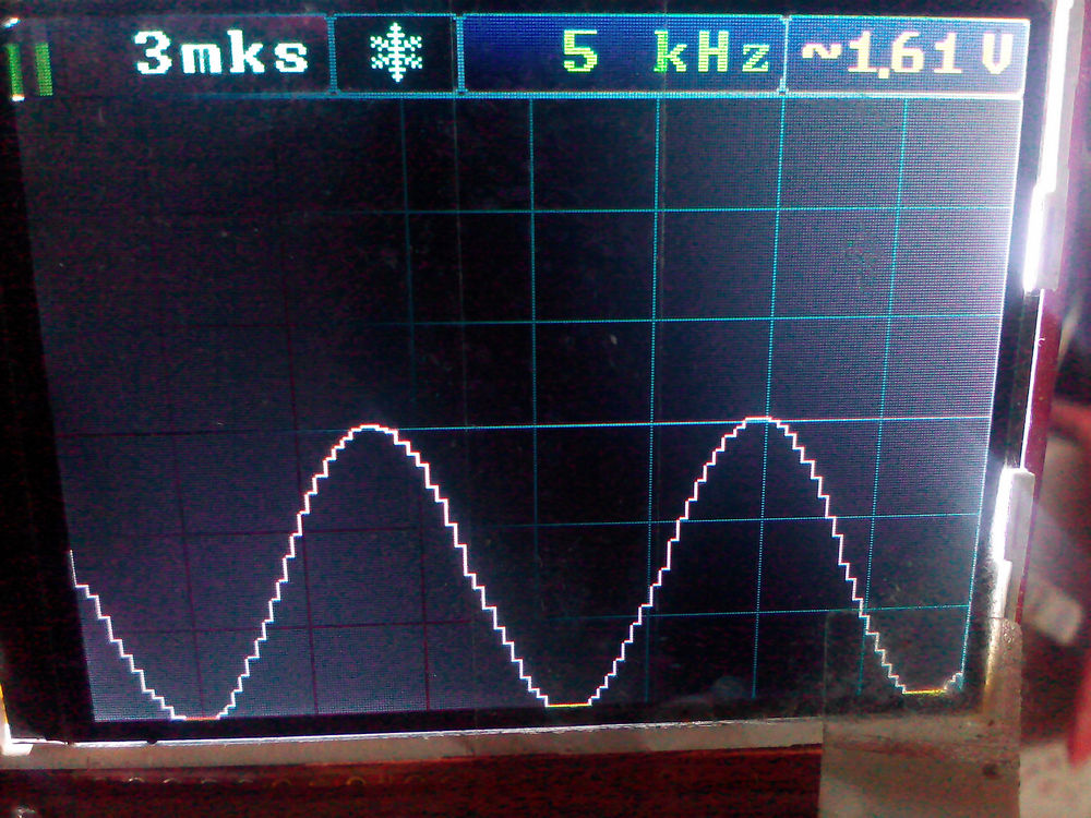

Fusion на F103 13msps ? реально работает?

Да, примерно 13 мспс. В делении 40 точек и 40/3мкс ~ 13.
Но три верхних диапазона нестабильны. Бывают пропуски измерений. Может надо код из РАМ запускать. Думаю там и 8 разрядов нет - но для экрана 2.2 вроде хватает.
На остальных диапазонах все четко - захват по таймеру и ДМА.
Проц. разогнан до 120 мГц.
Мк работает на 120 MHz, минимальный делитель 2, время преобразования ADC - фиксированные 14 тактов и 8 бит для F1 не выберешь, итого получаем 60 / 14 = 4.3 MSPS, или 8.6, в двухканальном режиме. Это та скорость с которой обновляются данные в DR, а если ты написал функцию на ассме и читаешь из него в полтора раза быстрее, то действительно получишь 13 MSPS, только вот это скорость чего? :)
 Заголовок сообщения: Re: Народный осциллограф "Мурзик" на базе STM32F303VCT6 - пр
СообщениеДобавлено: Чт ноя 09, 2017 09:14:23
Рейтинг сообщений: 202
Зарегистрирован: Пт ноя 13, 2009 10:39:32
Сообщений: 272
Согласен. Два варианта. Если АЦП стартует после 14 такта, то я считываю одинаковые значения регистра, и скорость 4.3 и ли 8.6 МГц.
Если АЦП стартует после чтения регистра данных, то тогда читаю не до конца преобразованные данные - старшие разряды.
Т.к. есть сомнения, то на всякий случай цифру 13 МГц из описания уберу)
Чего вдруг АЦП станет стартовать после чтения данных? У меня когда работала связка ADC + DMA + таймер и я таймером задавал интервалы меньше, чем время преобразования ADC, то данные быстрее не забирались, все равно все упиралось в минимальное время преобразования.

Вот 100КГц синус. Видно 13 отсчетов на клетку. 1/(3/13) = 4,33333.... МГц. Интерлив делать не стоит т.к у Ф103 начинает шуметь сам АЦП по входу. Это видно на прошивке для ДСО138 от GFX.
