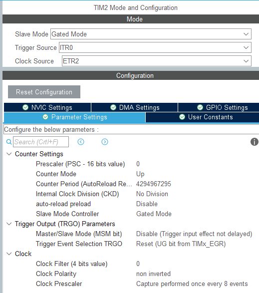

Частотомер штука точная и требует особого подхода. Таймеры STM32 это могут делать, но требуют глубоких знаний по их устройству и настройки.
Частотомер должен точно измерять высокие частоты, низкие, период и длительность импульсов, а это связано с разными режимами таймеров.
На помощь приходит CubeIDE и встроенный туда CubeMX. Идея в том, что бы настроить таймеры в кубе мышкой, написать пару строчек простого кода и всё, что нам нужно, частота, период и др. лежит в переменных, которые выводим куда захотим и процессор при этом не загружаем.
Добавлено after 1 hour 3 minutes 9 seconds:
ВЧ частоту считаем по входу TIM2_ETR за 1сек, которую дает TIM1 в связке по железу.
тим1.jpg [48.12 KiB]
тим2.jpg [54.4 KiB]
Таймер 5 измеряет период и длительность импульса по входу 1канала.
тим5.jpg [65.8 KiB]
Добавлено after 1 hour 18 minutes 21 second:
Запускаем таймеры
HAL_TIM_Base_Start_IT(&htim1);
HAL_TIM_Base_Start(&htim2);
HAL_TIM_IC_Start_IT(&htim5, TIM_CHANNEL_1);
HAL_TIM_IC_Start_IT(&htim5, TIM_CHANNEL_2);
Добавлено after 3 minutes 21 second:
Колбеки.
void HAL_TIM_IC_CaptureCallback(TIM_HandleTypeDef *htim)
if (htim->Instance == TIM5)
if(htim->Channel == HAL_TIM_ACTIVE_CHANNEL_1)
period = HAL_TIM_ReadCapturedValue(&htim5, TIM_CHANNEL_1)+2;
pulse = HAL_TIM_ReadCapturedValue(&htim5, TIM_CHANNEL_2)+2;
Добавлено after 3 minutes 38 seconds:
void HAL_TIM_PeriodElapsedCallback(TIM_HandleTypeDef *htim)
if(htim == &htim1)
count = __HAL_TIM_GET_COUNTER(&htim2);
HAL_TIM_Base_Stop_IT(&htim1);
__HAL_TIM_SET_COUNTER(&htim2, 0x0000);
Добавлено after 3 minutes 33 seconds:
period, pulse, count - это всё, что нам нужно.

ivan dimir, естественно, для измерения частоты нужно минимум три таймера: один считает длительность входных импульсов, второй считает количество импульсов за секунду. А узнать, что прошла именно секунда, ему поможет третий таймер.
Далее, как я уже в другой теме говорил: в зависимости от количества импульсов и длительности выбираем тот или другой метод измерения, чем значительно повышаем точность.

Не надо GPIO EXTI! Есть же таймеры в режиме захвата! А они чуть ли не до полной тактовой частоты умеют. А у некоторых линеек МК — даже выше!
И повторюсь: измерять длительность импульса можно лишь для низких частот. Для высоких нужно считать, сколько их штук в секунду (или несколько секунд). Точность будет выше. Абы разрядности хватило и частотных свойств.

Я извеняюсь.Был после дня рождения.Но всё таки эти строки.В прерывании первый таймер.А второй? А пятый использовано два входа?
 Заголовок сообщения: Re: CubeIDE особенности измерения частоты и периода.
СообщениеДобавлено: Пн янв 31, 2022 11:36:05
Карма: -2
Рейтинг сообщений: 35
Зарегистрирован: Пн сен 10, 2018 19:16:28
Сообщений: 923
Идея в том, что бы сделать настоящий частотомер, а не очередной показометр. Первые тесты показали, что это возможно. На одной секунде удалось поймать несколько наносекунд. Таймеры синхронизированы по железу благодаря настройкам в кубе. Железу пофиг, каким способом его настроили, важен результат. Средства отладки CubeIDE позволяют этот результат отслеживать. Ещё идея обойтись без термостата кварца с коррекцией по температуре. Пока работаю с stm32H743, но потом перенесу на более доступный камень типа F401 с выводом на LCD 16x2.
Максимальная измеряемая частота 200-250Мгц.
Советую изучать устройство таймеров - очень пригодится, ну и куб в придачу.:)
Добавлено after 8 minutes 19 seconds:
Второй без прерываний, он ведомый. Пятый имеет один вход захвата, к которому подключено внутри два канала. Еще один вход для ВЧ частоты. Входы НЧ и ВЧ будут иметь разные схемы усилителей формирователей.
