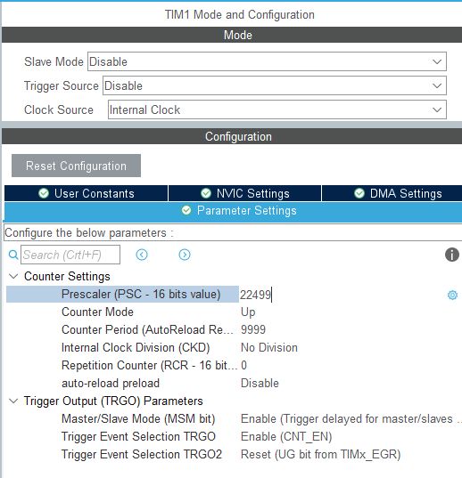

ВЧ частоту считаем по входу TIM2_ETR за 1сек, которую дает TIM1 в связке по железу.

ivan dimir писал(а):
меня заинтересовали вот эти строки.
Это просто разрешения прерываний от таймеров. Это не их настройка.
Настройку выложил ТС в картинках. И подписал, для чего нужен каждый таймер.

Я извеняюсь.Был после дня рождения.Но всё таки эти строки.В прерывании первый таймер.А второй? А пятый использовано два входа?
Второй без прерываний, он ведомый. Пятый имеет один вход захвата, к которому подключено внутри два канала. Еще один вход для ВЧ частоты. Входы НЧ и ВЧ будут иметь разные схемы усилителей формирователей.
