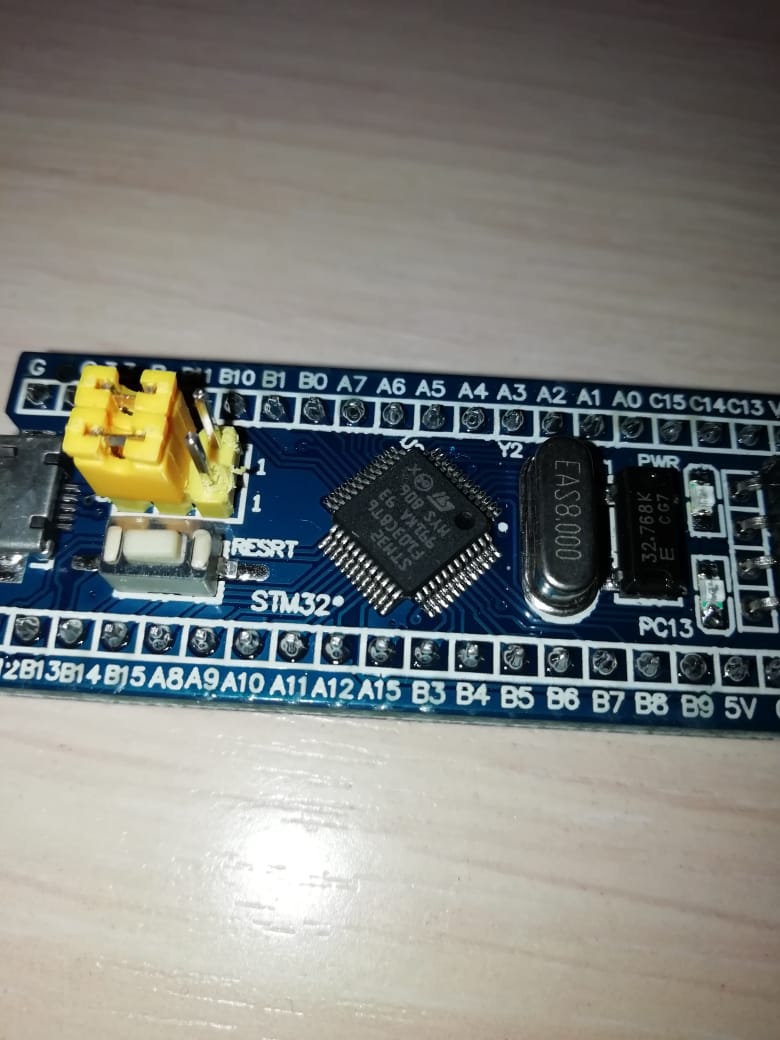

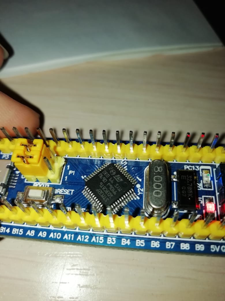

В общем, купил я года так 3-4 назад stm32f103c8c6 у одного чувака, взял новый, но он их тоже с алиэкпресс, помойму, скупает.
И начал работать с этой платой. Работаю я в CubIDE, все прекрасно работало, писал себе проект. Потом этот микроконтроллер начал работать с косяками, начались какие-то мигания не нужные и тд и тп, я подумал что ему хана, не полностью, но хана. Заказал новые, и тут все началось! Они не прошиваются! Сначала заказал 2 штуки с алиэкспрес, не прашиваются, потом еще заказал и они тоже не прошиваются, выходит следующая ошибка:

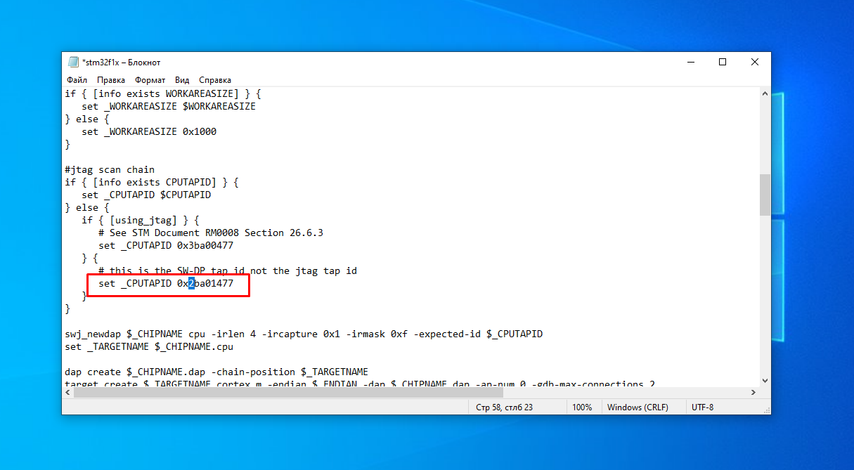

3) В файле «stm32f1x.cfg» изменял «0x1ba01477» на «0x2ba01477»
0x2ba01477.png [202.8 KiB]

Я уже теряюсь в догадках, не знаю что и делать. Закупил 10 штук таких STM32, неужели мне их придется выкидывать, и забыть про эти бюджетные варинты и работать только с дорогими оригиналами? Кто сталкивался с этим подскажите пожалуйста!!!

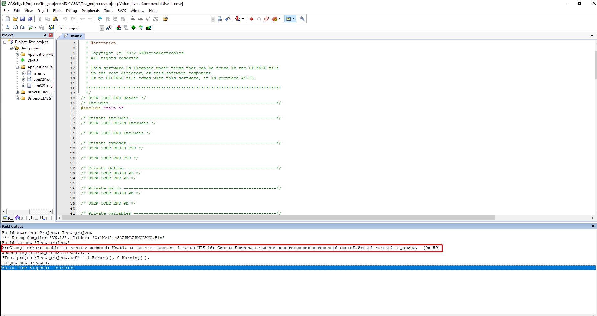

«Build started: Project: Test_project
*** Using Compiler 'V6.18', folder: 'C:\Keil_v5\ARM\ARMCLANG\Bin'
Build target 'Test_project'
ArmClang: error: unable to execute command: Unable to convert command-line to UTF-16: Символ Юникода не имеет сопоставления в конечной многобайтовой кодовой странице. (0x459)
assembling startup_stm32f103xb.s...
"Test_project\Test_project.axf" - 1 Error(s), 0 Warning(s).
Target not created.
Build Time Elapsed: 00:00:00»
Долго над ней сидел, но так и не получилось ее решить. Из-за чего это ошибка, подскажите, знатоки?

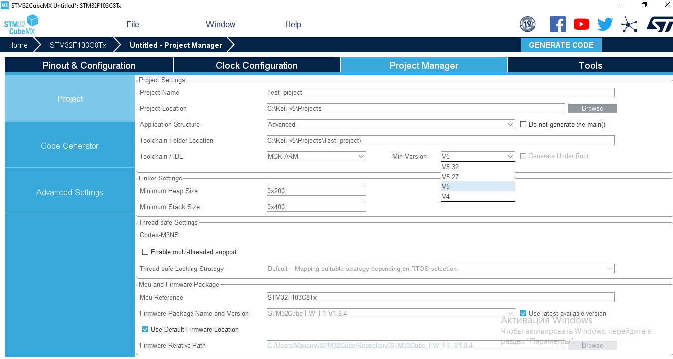

Настройки CubMX:
Настройки CubMX.png [68.05 KiB]
Пробовал выбирать различные версии, но ошибка не исчезала.

Проект в директории с русскими буквами? Хотя, keil, вроде бы, этим не болел раньше.
Сам путь к проекту без кириллицы, но название моего компьютера С кириллицей "Максим" (см. фото).

Маркировка STMки которая прошивается:
Маркировка STMок которые НЕ прошиваются:
