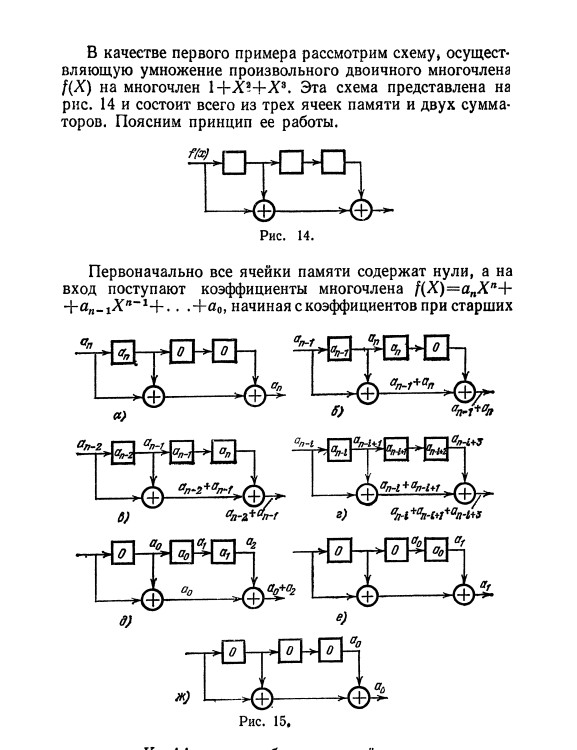

Хочу реализовать схему для умножения полиномов на фиксированный полином по книге. Не уверен, что все делаю правильно. По методичке, нагугленной в интернете, пытался разобраться в регистрах сдвига и написал такой код:

Я плохо понимаю, как в SystemVerilog происходит конкатенация шин:
Код:
data <= { in, data[2:1] };
Здесь получается шина, где in - старший разряд, а data[1] - самый младший? Что будет, если поменять переменные местами и написать:
Код:
data <= { data[2:1], in };
Теперь data[2] и data[1] будут старшие разряды, а in - самый младший?
Будет ли схема работать по-другому, если написать:
Код:
data <= { in, data[1:0],};
Здесь регистр сдвигает полученные биты влево, поэтому конкатенация должна быть соответствующая, при которой эти биты сдвигаются влево.
И еще вопрос. Есть ли возможность сразу на широкую шину (скажем, 8 бит) выставить коэффициенты многочлена единовременно, а не по одному биту? Как это сделать?

Тут не совсем сдвиговый регистр, тут просто 3 триггера друг за другом.
Можете посмотреть на сгенерированный Матлабом код для такого модуля:
Там, конечно, слишком много лишнего (куча ассигнов, ресет, це_аут)... Но если их аккуратно поубирать, можно приблизить код к вашему:

Получается, что можно сделать эту схему из трех д-триггеров вот так?
Код:
module flop(input logic clk, reset, in, output logic out);
    always @(posedge clk, posedge reset)
        if (reset) out <= 1'b0;
        else       out <= in;
endmodule
Код:
module multiplier(input logic clk, reset, in,
                  output logic out);
    wire w0, w1, w2;
    flop f0(clk, reset, in, w0);
    flop f1(clk, reset, w0, w1);
    flop f2(clk, reset, w1, w2);
    assign out = in ^ w0 ^ w2;
endmodule

Что-то симулятор печатает странные результаты. Подаю на вход многочлен x^2 + 1 как бинарный вектор (1, 0, 1), результатом должен быть многочлен x^5 + x^4 + x^3 + 1 (бинарный вектор 111001), а симулятор печатает 010111. Похоже, если развернуть вектор, но не то.

Да, если вы подаёте на вход "101000", на выходе должно быть "111001".

У меня не получается умножать многочлены по этой схеме. Как ее реализовать и просимулировать?
Я вот так реализовал ее на верилоге:

И написал такой тестбенч:

endmodule
