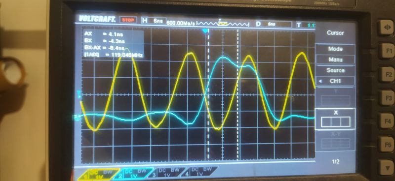

 Заголовок сообщения: Re: ULPI
СообщениеДобавлено: Ср ноя 16, 2022 20:27:43
Рейтинг сообщений: 0
Зарегистрирован: Пт янв 04, 2019 19:14:29
Сообщений: 27
Временные соотношения сигналов соответствуют задуманным?
Впринципе очень даже. Вот такое показывает осциллограф. Это сигнал STP, который по timing analyzer самый глючный (на нем слак хоть и положительный, но самый низкий)
В signal tap был такой симптом еще, когда я еще не прописал констрэйны: данные, которые выходили из памяти и данные на выходных триггерах были разными, как будто на каких-то линиях сигнал слишком задержанный и не успел защелкнуться
