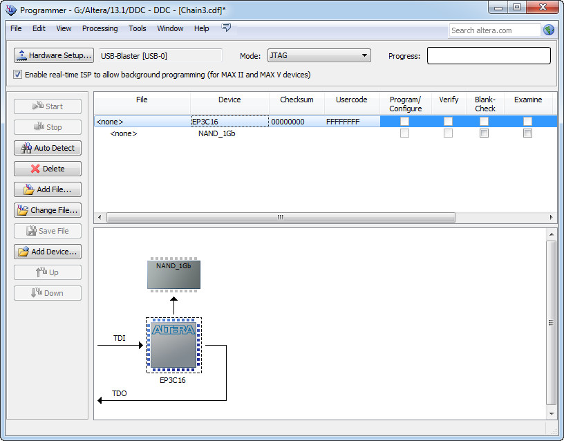

Добрый день, есть устройство, необходимо сделать дамп и залить его в другое такое же устройство, как это можно сделать? usb blasler подключил, но как слить не пойму
2017-08-08_205343.jpg [175.22 KiB]
2017-08-08_204721.jpg [109.75 KiB]

В самой ПЛИС прошивка не записана, она заливается в нее при каждом включении питания и пропадает при выключении.
Если на плате стоит микросхема конфигурации ПЛИС, то считывать нужно с нее. Если ее нет, значит прошивка в ПЛИС заливается контроллером и хранится где-то, откуда контроллер ее считывает, скорее всего вон в той виднеющейся NAND-флеши. Тогда надо скопировать ее содержимое.

Извините за поднятие "мёртвой темы"... Столкнулся с подобной проёмов, возникла необходимость заменить Плис EP3C5F256C8. Вопрос, удалось ли автору заменить чип и действительно его не требуется программировать?

Плис EP3C5F256C?
Третий циклон не содержит конфигурационной памяти.
После включения питания кто-то должен в него залить прошивку.

Пользуясь добротой знатока, ещё вопрос. А если речь идёт о Xilinx XC2S200E, ситуация идентична? Можно заменить без По для Плис?

По этому Xilinx не скажу.
Но обычно все FPGA прошиваются извне.
