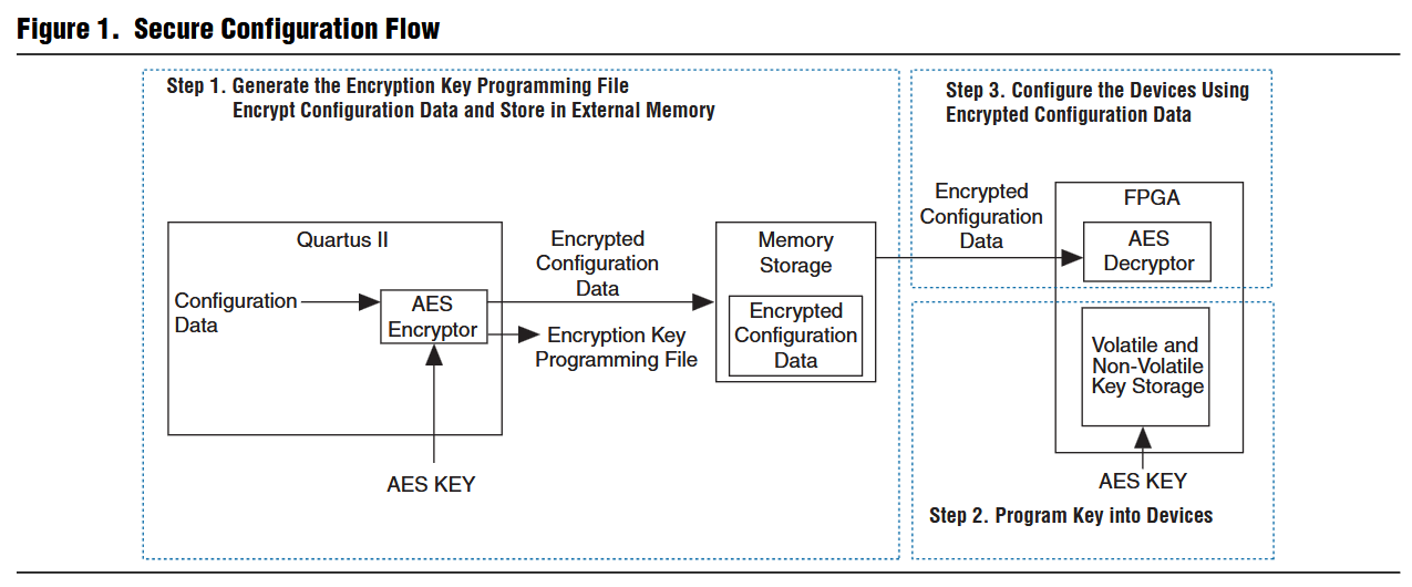

У меня промышленный комп на котором кроме CPU есть только SPARTAN-6 XC6SLX25, не считая мелкой логики. Проблема: не работает плата расширения через PCI Express, все остальное работает.
Рядом стоит W25Q32 с конфигурацией для XC6SLX25.
Было принято решение заменить FPGA.
После замены FPGA машина не запускается, светодиоды не горят. На W25Q32 проскакивает только CLK при вкл. питания.
Смущает в мануале следующее:
Enhanced security for design protection
• Unique Device DNA identifier for design authentication
• AES bitstream encryption in the larger devices.
Вопрос: как запустить машину с новым FPGA?

Никак, если прошивка шифрована. Ключ устанавливается внутри плис и не доступен на чтение.

Может как-то анализатором сграббить можно? Содержимое микросхемы конфигурации есть. Ключ какой длины? Смущает тот факт, что кроме CLK других сигналов нет, т.е. до ключа дело не доходит.
Надо ли предварительно прошить что-то в самой FPGA?
PS: извиняюсь за тупые вопросы, с FPGA вообще ранее не сталкивался.

Посмотрел с утра анализатором, сигналы есть на DI и DO.

Вы их и прямо из конфигурационного ПЗУ вычитать можете, зачем граббить то? Только в том то и соль, чт там оно уже зашифровано и расшифровывается на лету внутри ПЛИС. Я не знаю, как это организовано у Xilinx, но с Altera я имел дело и там это вот так:
Думаю, что у Xilinx что-то подобное: во внешней памяти конфигурация зашифрована. Ключ дешифрования прошит в FPGA. Таким образом, конкретно эта прошивка привязана конкретно к этой FPGA. Базовая защита от клонирования.
