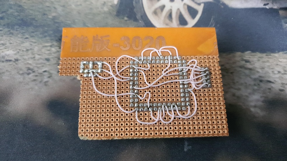

У меня голая ПЛИС EPM7064SLC44 распаянная на макетке.
В режиме холостого хода она потребляет около 30 mA.
На дополнительной плате стоят резисторы подтяжки и притяжения сигналов JTAG к +5В.
Всё запитано от высококачественного заводского блока питания с фиксированным напяжением 5,1V.

Я пробовал подавать питание на подопытный чип EPM7064SLC44 и от программатора ALTERA USB Blaser и от внешнего блока питания. Qartus пишет, что не собирается цепь JTAG, а поэтому он делать ничего и не будет.
Я вот почему спросил про питание чипа. Я подаю питание на 22 и 23 контакты чипа. Это GND и VCC соответственно. И на 10 вывод я подключаю GND самого программатора. Но у чипа есть ещё выводы для питания на 15, 35 и 3 контактах. На них на все надо ОБЯЗАТЕЛЬНО подавать напряжения питания чтоб работало?
Добавлено after 3 minutes 28 seconds:
надо ещё запитать как минимум банк VCCIO программных пинов, а то и все банки VCCIO и VCCA (при наличии) чтобы вдруг не спалить чего.
Я вас правильно понял, что на ВСЕ имеющиеся выводы VCC и GNG чипа ОБЯЗАТЕЛЬНО должны быть подключены питание и земля?

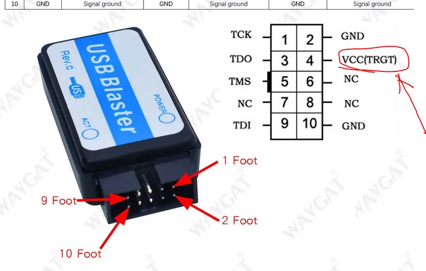

Настоятельно желательно. И не забудьте туда же подключить и этот вывод:
Снимок.jpg [87.31 KiB]
О! Этого я не знал. То есть мне свои +5 вольт от своего блока питания нужно подключить к выводу VCC на программаторе? Я вас правильно понял?

Я запутался. Вы же вроде с программатора запитывали ПЛИС :dont_know:
У USB Blaster надо подать питание VCCIO банка с программными пинами на 4-й вывод, да.
Схему подключения нарисуйте.
Это я так думал, что оттуда запитывал. На самом деле вывод VCC у программатора это не выход, а вход для напряжения питания его выходных каскадов. Сейчас я подал туда +5 Вольт от питания микросхемы и оно заработало как надо. Я просто раньше с ПЛИС дела не имел, только ПЛМ типа GAL программировал.
