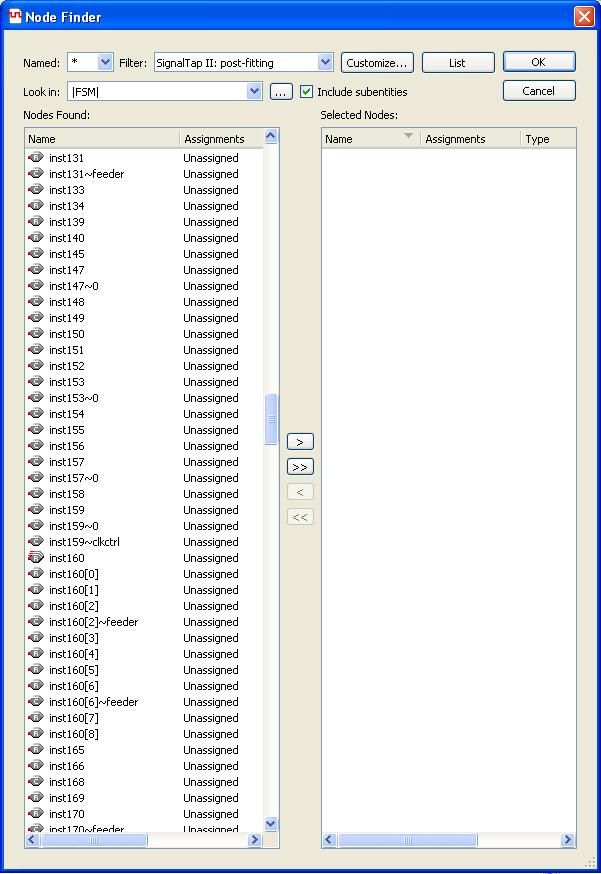

Кто знает, что такое inst153~0, inst147~0 и т.д. и чем отличаются от inst153, inst147 соответственно. Смотри stp_node_finder.JPG. Почему эти элементы есть только для некоторых inst... И как это удалить из проекта? Пробовал найти их в схеме через поиск - не получилось.
Сигналы на них разные смотри STP.JPG.

Извините за прямоту, kaknaxtak, но ваш ник соответствует вашим вопросам. :))
Если ваш последний вопрос перевести в область программирования, то он бы звучал, наверное, примерно так.
Чё за нафиг делает компилятор из моей программы на Си? У меня в программе написано ведь на Си, а он там асемблерные командочки навставлял, которых у меня в программе нет. А в исполняемом файле, вообще, цифры и машинные коды непонятные. Пробовал найти их в программе - не получилось. Как на_ так? :)) :)) :)) :)) :)) :))
А теперь серьёзно.
Компилятор, создавая прошивку для ПЛИС из ваших исходных файлов, может такие преобразования совершить с вашей схемой, что вам и не присниться никогда такое. И то что вы нашли какие-то сигналы, которых нет в вашей схеме значит только то, что компилятор так преобразовал вашу схему, так отобразил вашу схему на топологию конкретной ПЛИС, что при этом появились новые (промежуточные или типа того) сигналы. Так как сигналы между собой логически связанны, то компилятор им даёт схожие имена - добавляя, в вашем случае, некое нумерованное окончание. И удалять вам эти сигналы не надо! Вы можете на них посмотреть, если понимаете, конечно.
Вы ещё в RTL "заройтесь" - там вы ещё и не такое найдёте. :))
И опять же - без исходников, это разговор ни о чём.
