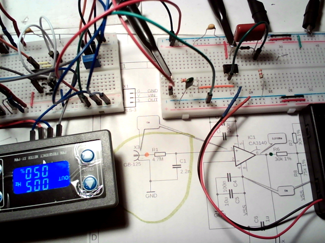

Думаю , для организации нужного гистерезиса
Нет тут никакого гистерезиса. Он служит для создания смещения - на входе схемы ноль - на выходе плюс 2 вольта (при VSS = - 5V). То что здесь нарисовано VSS=0v - глупость. Операционники не будут правильно работать. Подстроечник задает коэффициент усиления, но не смещение !!! При плюсовых напряжениях на входе - выход уходит в минус.
ПС. Если приспичило работать с однополярным питанием - переделайте схему. Не слишком сложно. Но тогда выход будет уходить в ноль, а не в минус.

Чего вы хотите, если + вход операционника висит в воздухе да ещё и мелкой ёмкостью ?

Там на вход подавали меандр - Добавлено: Чт сен 08, 2022 14:12:15
А на выходе получили брак.
Первый ОУ работает неправильно и его следует заменить.

Вход через 100к на землю подтяните и посмотрите.

Когда зонд находится в воде, вход оп подтянут на землю через проводимость воды.

Собрал на макете первый каскад схемы.
Схема:
Макет:
Параметры сигнала генератора: 5 Герц, меандр, 1 Вольт.
Осциллограмма - 1-канал вход, 2-канал выход:
Результат:
Схема устойчиво работает без резистора притяжения входа к земле.

схемку выхода генератора приложите, плз...)

:facepalm: Усилитель ионометра предназначен для работы с потенциалом, а не с переменным током !
А выход генератора скорее всего не развязан, 75 ом

Я знаю для сего предназначены УПТ.
Тестирование схем на ОУ на устойчивость, в большинстве случаев осуществляется подачей на их вход сигнала прямоугольной формы.
