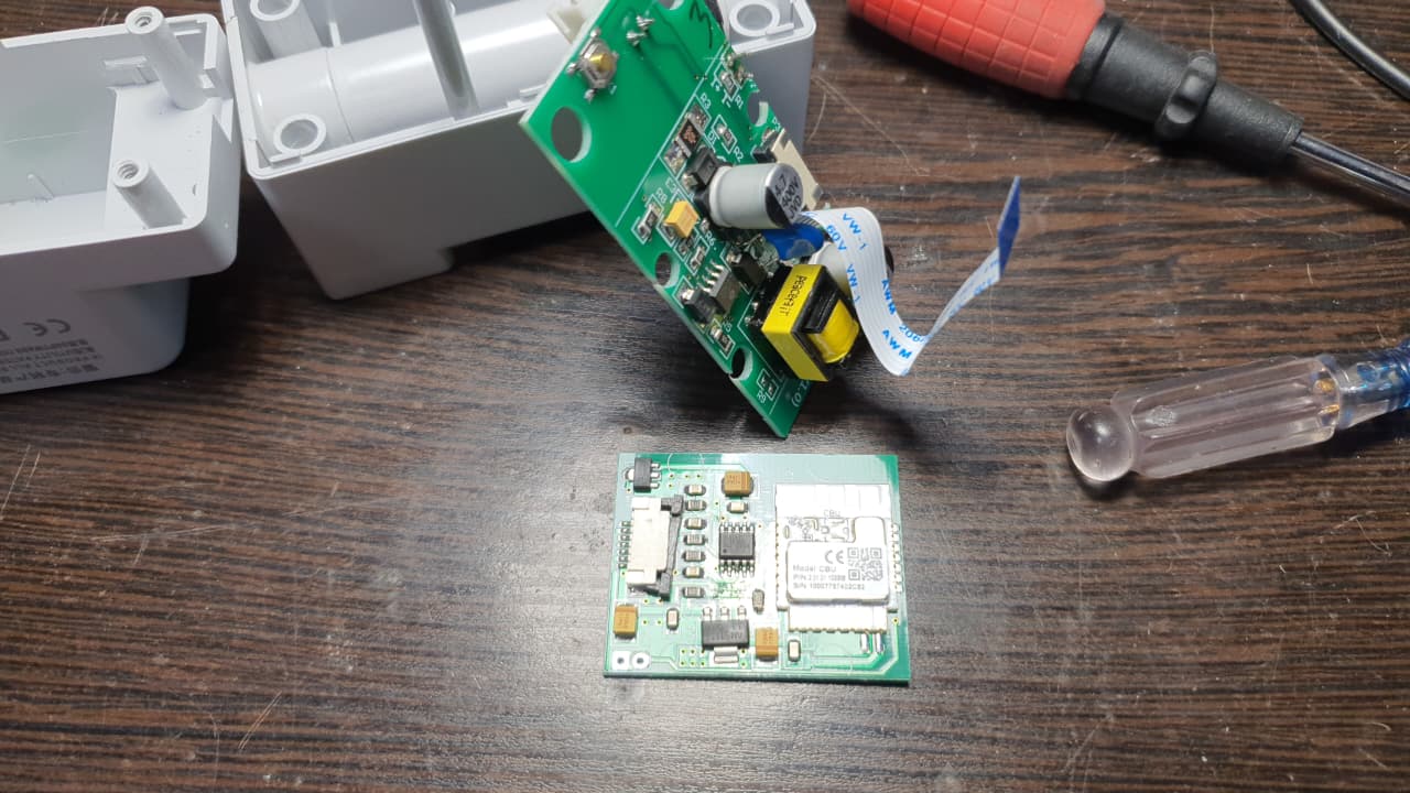

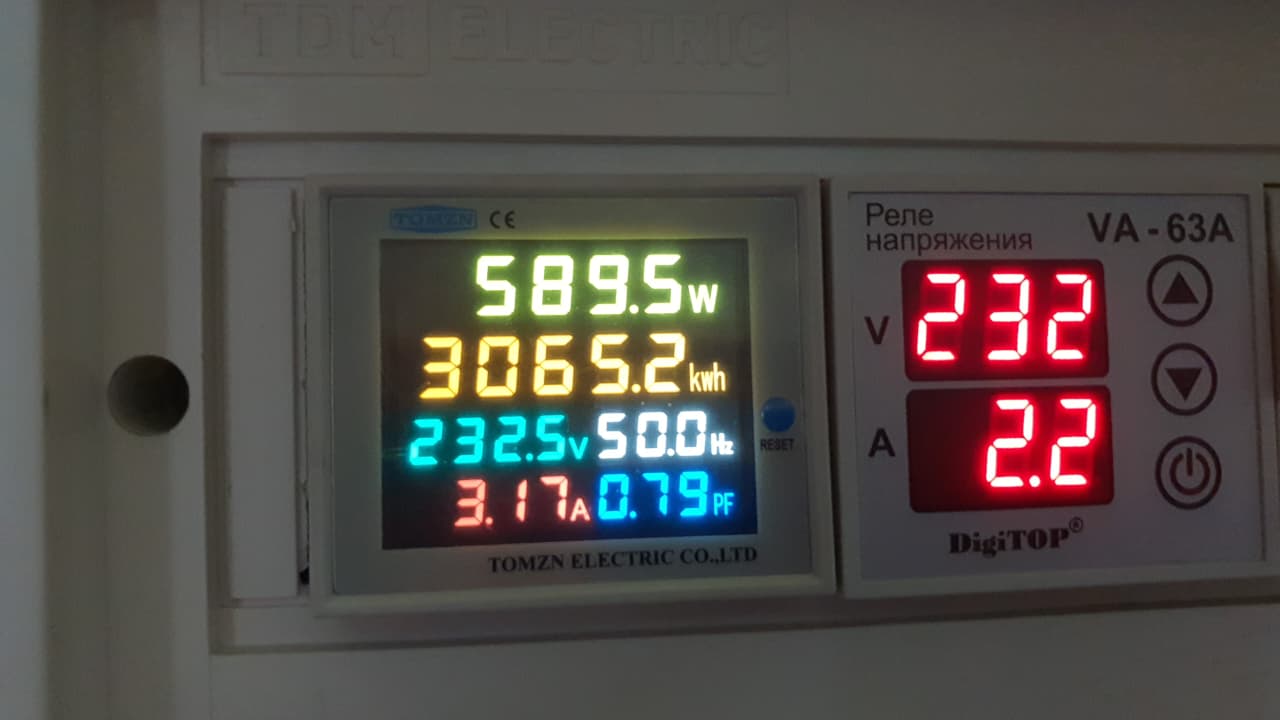

Под спойлером 3 разного вида показометры, построенные на сабжевом чипсе. Они все показывают суммарное и сохраняют его при пропадании питания. Но учитывая, что внутри каждого есть маленький МК то это вовсе не факт, что показания запоминаются в самом чипсе. Моё личное мнение такое: в чипсе нет EEPROM, так что он не должен помнить.
