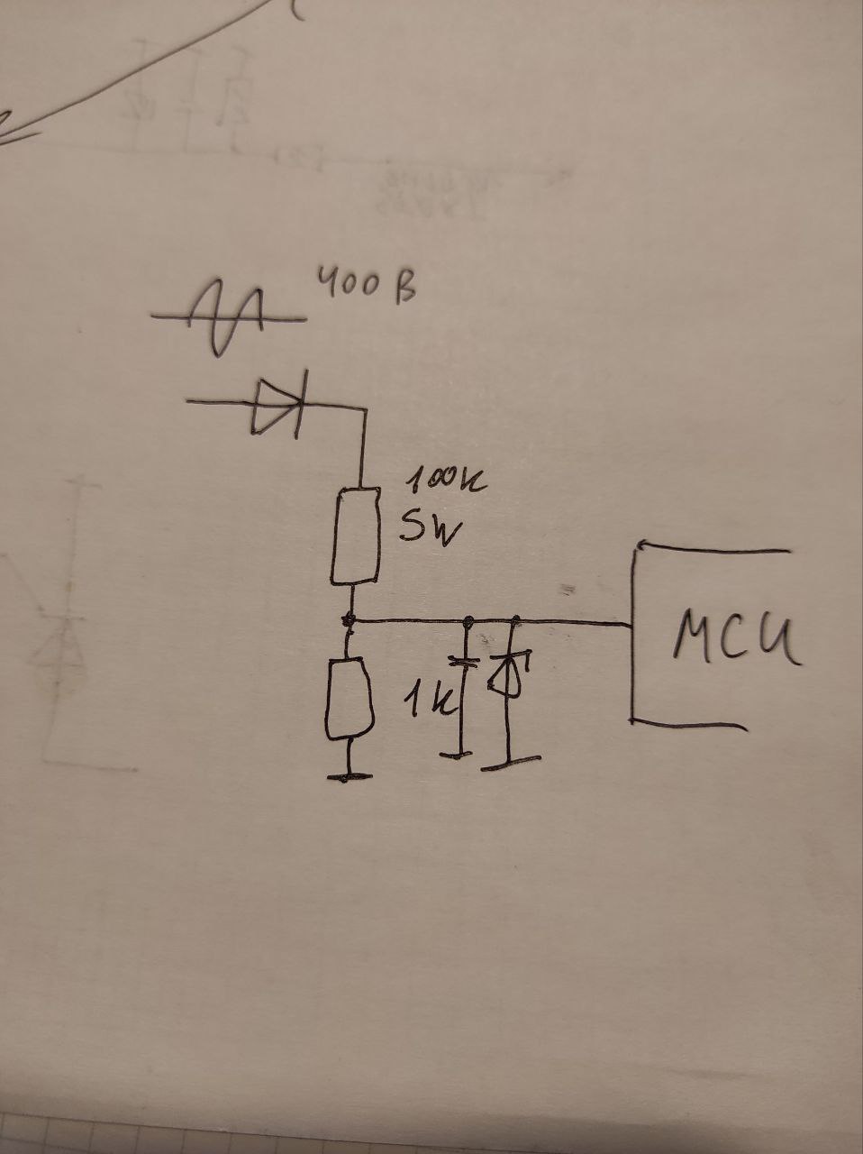

Здравствуйте. Я делаю мощностной стенд для проверки двигателей внутреннего сгорания. К испытуемому ДВС подключается электромотор от электромобиля, который работает как генератор. Мощность рассеивается на электрической тепловой пушке с тэнами.
С электромотра идёт три фазы без нуля. Мне нужно померять переменное напряжение с электромотра, на всех фазах. Частота пока не известна, амплитуда видимо до 400 В. Напряжение мне надо померять грубо, просто чтобы понять, что нет сильных перекосов, и всё идёт как надо.
Пока что фантазия не идёт дальше схемы на рисунке, по аналоговым схемам не специалист.
Я могу часто набирать замеры сигнала, потом вычислять среднеквадратическое чего-то там. Могу заряжать сигналом конденсатор, и пытаться мерять амплитуду сигнала, потом конденсатор разряжать, и так по кругу. Могу делать замеры мгновенного напряжения всех фаз в точках перехода через ноль, и восстанавливать все синусоиды программно внутри МК. Решил спросить совета тут.
Гальваническая развязка у меня будет, мне с самим принципом надо определиться.

совет купите 3 электромагнитных валтметра до 400-500в АС

У меня будет плата, которая управляет тэнами в конвекторах. Она переключает тэны при переходе фаз через ноль, т.е. к фазам провода всё равно пойдут. Я подумал добавить пару деталей и заодно напряжение померять. Стрелочные приборы выглядят несовременно, меня только это смущает.
Возможно прогоны двигателя на стенде будут идти в атоматическом режиме, и так можно будет остановить работу в случае чего.

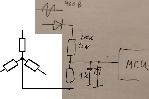

Вот это нехорошо. Именно к нулю и надо привязаться, он же есть по сути начало отсчёта. Вот пример
Комментарий к файлу: Искусственный ноль.
3~220.png [112.33 KiB]
как можно сформировать искусственный ноль. Именно на него надо посадить общий провод МК, чтобы измерять фазное напряжение. Резисторы можно взять те же самые 100 кОм 5Вт, но если там будет нагрузка в виде трёх тепловых пушек, соединённых звездой, то это и будет та самая искусственная средняя точка вместо трёх резисторов. В ней же удобно разместить и звезду токоизмерительных шунтов.
Она будет всякая разная, зависящая от оборотов ДВС, поэтому ничего индуктивного подключать туда не советую (во всяком случае без проверки правильности работы при частотах в 5-10 Гц). А какая будет частота вращения генератора? Как бы там не поднялось напряжение до киловольта и выше, и тогда он просто сожжёт сам себя, пробив свои собственные обмотки.
Не будет там перекосов, если нагрузка будет симметричная, то есть во всех 3-х фазах одинаковая. А вот просто перебор запросто может быть.
Только это и надо делать, но по уму надо измерять как напряжение, так и ток (по-хорошему бы в каждой фазе, но при симметричной нагрузке достаточно лишь в одной, любой из трёх), после чего перемножать напряжение на ток и вот уже из этих произведений вычислять среднеквадратическое. Вас же интересует мощность, которую отдаёт ДВС?
Она как раз не нужна, если к этому электрогенератору не будет подключаться ничего связанного с осветительной сетью, в том числе и заземление. Мне думается, что в этой установке проще наоборот, отвязать МК от сети, чем отвязывать немалую мощь электрогенератора.
Всего доброго.

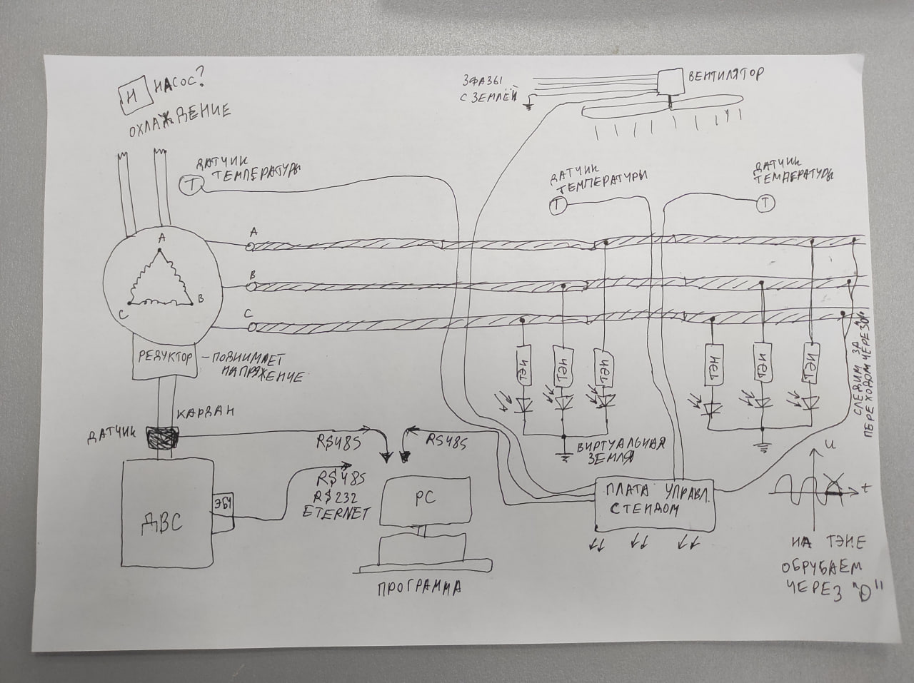

Между испытуемым ДВС и генератором устанавливается китайский датчик крутящего момента DYN-200. Мощность ДВС будет вычисляться при помощи него, перемножением оборотов и крутящего момента.
Гальванически отвязывать я буду слаботочные сигналы, а передачу мощности на тэны - нет конечно.
Виртуальные земли я сделаю. Тэны подключаются к фазам тройками, с образованием виртуальной земли. Далее к этой виртуальной земле прицепляется цифровой изолятор, типа ISOW7841.
У каждой тройки тэнов получается своя отдельная виртуальная земля. Тэны управляются симисторами, через гальваническую развязку.
А тогда зачем измерять напряжение??? Обычно напряжение (и ток) именно для того и измеряют, что это проще и дешевле, чем встраивать в кинематику датчик момента. Но если есть датчик момента, то и озадачиваться напряжением вроде как уже не нужно...
Смысла в этом изоляторе я пока не понял, ну да мне и датчик момента при возможности измерения электрической мощности тоже не понятен (на мой взгляд это излишнее нагромождение и дублирование), но я не понял ещё и смысла редуктора: какое такое напряжение он поднимает? А всё потому, что непонятно, до каких же оборотов вы собрались крутить генератор? А на какие он рассчитан? Он какой-то специальный? Я вижу возможность его жидкостного охлаждения, а далеко не каждый электродвигатель имеет такое охлаждение. И он, должно быть, синхронный? Будет не совсем приятно, если вы его случайно сожжёте, не предвидя это заранее. Или у вас, как в том анекдоте, ещё один есть?

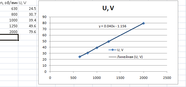

P.S. Оказывается, мотор крутили дрелью. Вышел результат во вложении.
Эта дрель больше похожа на токарный станок 1К62. :-) Но, как я и говорил, зависимость напряжения от оборотов очень линейная:
em57-gen.png [9.83 KiB]
и при 10 тысячах об/мин он как раз выдаст ожидаемые 400 вольт, а при 4500 об/мин будет только 180 вольт. Y=0.04X - это аппроксимация ваших данных прямой линией. На коэффициент сдвига -1.156 не смотрите, это всего лишь погрешность измерений (в том числе и из-за округлений), в реальности важен коэффициент 40 вольт на тысячу оборотов. Под нагрузкой это напряжение просядет, но не более чем вдвое, так что вопрос о возможности пробоя изоляции на холостом ходу на оборотах в 10 тысяч снимается.
Ну и, если я правильно понял, обмотки в двигателе соединены треугольником (для бОльшей низковольтности, что важно в электромобиле), так что нуля там в принципе нет, а напряжения измерены линейные, посему и тэны для 4500 об/мин, скорее всего, придётся соединять тоже треугольником, если они изначально рассчитаны на 220В. Либо всё-таки оставлять повышающий (примерно 2:1) редуктор, и тогда 220-вольтовые тэны можно соединять звездой. Я это к чему: в звезде ток измерять легче. В треугольнике он находится далеко от нуля (виртуального, разумеется), так что будет нужен трансформатор тока, причём 3 штуки. Короче, теперь уже есть реальные данные для выбора: ставить либо механический редуктор либо 110-вольтовые ТЭНы. Естественно, при наличии редуктора ключам придётся рвать 220 вольт при токе 125А, а при его отсутствии наоборот: 110 В при токе 250А. Это тоже основание к выбору редуктора или отказу от него. Кстати, про 250А говорили и на автофоруме, так что пока вроде мои прикидки сходятся с теми измерениями. Ну и не забываем про третий вариант, промежуточный: 220-вольтовые тэны треугольником, хотя мне этот вариант не очень нравится. Но там ожидается 150А при 180 вольтах.

Напряжение меряли скорее всего между двумя фазами. Электромотор могли установить в станок, это да.
Токи, про которые вы пишете, меня пугают. Мы планируем взять такой тепловентилятор. Там всего 24 тэна. Получится 8 троек. Если на каждом тэне свой симистор, то там не такой большой ток.
Я в электротехнике ноль, вы хотите сказать, что если я коммутирую симистор в точке нуля его фазы, то на самом деле через него текут токи от других фаз? Я об этом не подумал.
Я планирую при установке величины нагрузки регулировать мощность только на одной из троек, а остальные будут либо включены на совсем, либо отключены.
