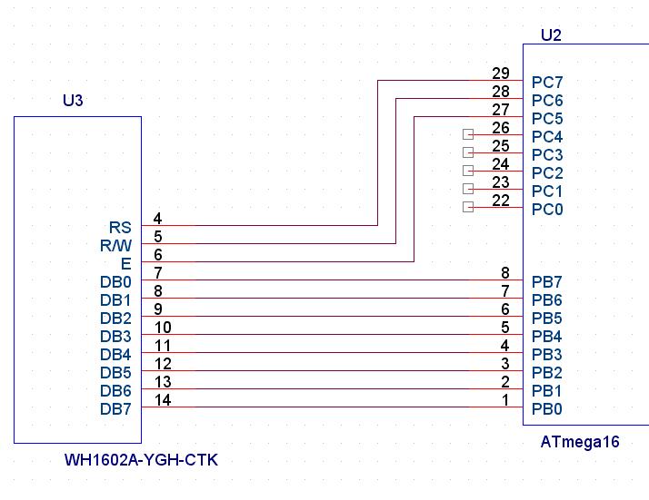

У меня проблемка с WH1602A. подключен он к Меге 16. Как ни стараюсь его привести в чувство - он не отзывается вообще никак :( помогите, пожалуйста, разобраться, в чем дело!

СообщениеДобавлено: Чт янв 08, 2009 04:05:45
Карма: 66
Рейтинг сообщений: 1023
Сообщений: 4387
Откуда: Ижевск
Здравствуйте. Вызывает сомнение правомочность вот этого
"...void cmdLCD(unsigned char data)
RS_off();RW_off();
asm volatile("nop");
PORTB = data;
E_on();
E_off();
Вы пытаетесь управлять тремя битами управления одновременно. Нужно побитно в соответствии с временной диаграммой. На предыдущей странице этой ветки есть примеры.
СообщениеДобавлено: Чт янв 08, 2009 13:02:14
Зарегистрирован: Чт янв 08, 2009 02:15:18
Сообщений: 2
Большое спасибо! я нашла ошибку :) все работает :)
