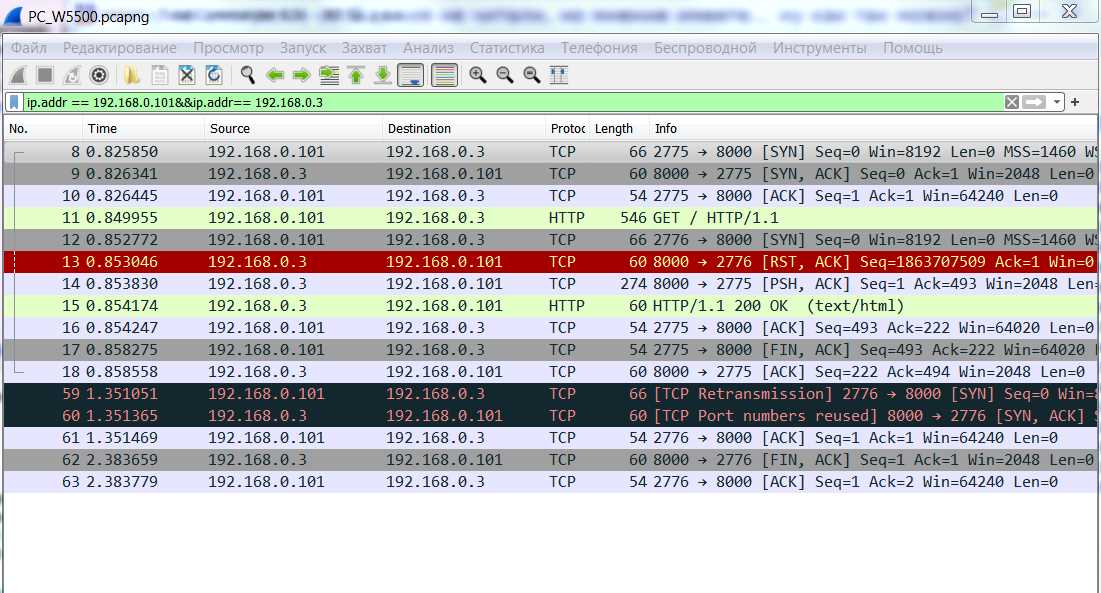

1.
режим TCP.
-с помощью сканера мы определяем IP сервер (W5500_client+Atmega8) в сети.
-с помощью сканера мы определяем открытый порт сервер (W5500_client+Atmega8) в сети.
если порт закрыт, то W5500 отправляет пакет RST (подсвечен красным).
таким образом любой школьник с помощью обычного сканера определит что в сети есть сервер с IP xxxx и открытым портом xx.
причем сервер может быть в домашней сети и подключен к роутеру с проброшенными портами...
и любой школьник из любой точки мира его увидит))
класс))
:tea:
2.
режим UDP.
если порт закрыт, то W5500 отправляет пакет Destination unreachable (подсвечен чёрным).
класс))
:tea:

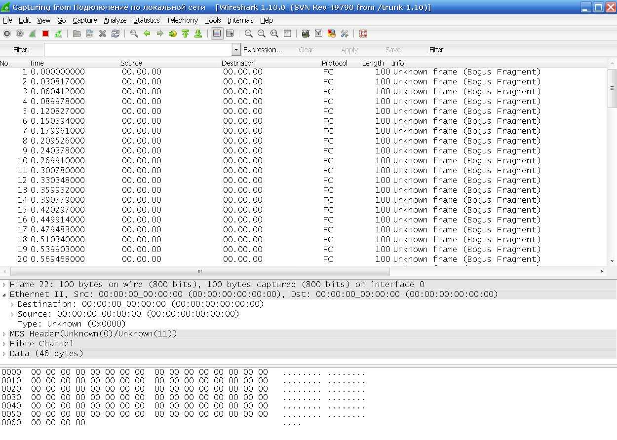

начальные исходные данные для взлома...
можно вообще ничего не указывать... а передавать пустой пакет...
в режиме MACRAW модуль W5500 его принимает...))
:tea:
в самом модуле ничего интересного нет... выше его разобрали со всех сторон))
интересно подключить МК напрямую к интернету...
интересно потому что это необычно)) так никто не делал...))
подключить МК напрямую к интернету не получится...
а если добавить немного деталек... то получится))
например нам нужен... сдвиговый регистр... из самодельных D-триггеров ))
Screenshot_1.jpg [38.08 KiB]
