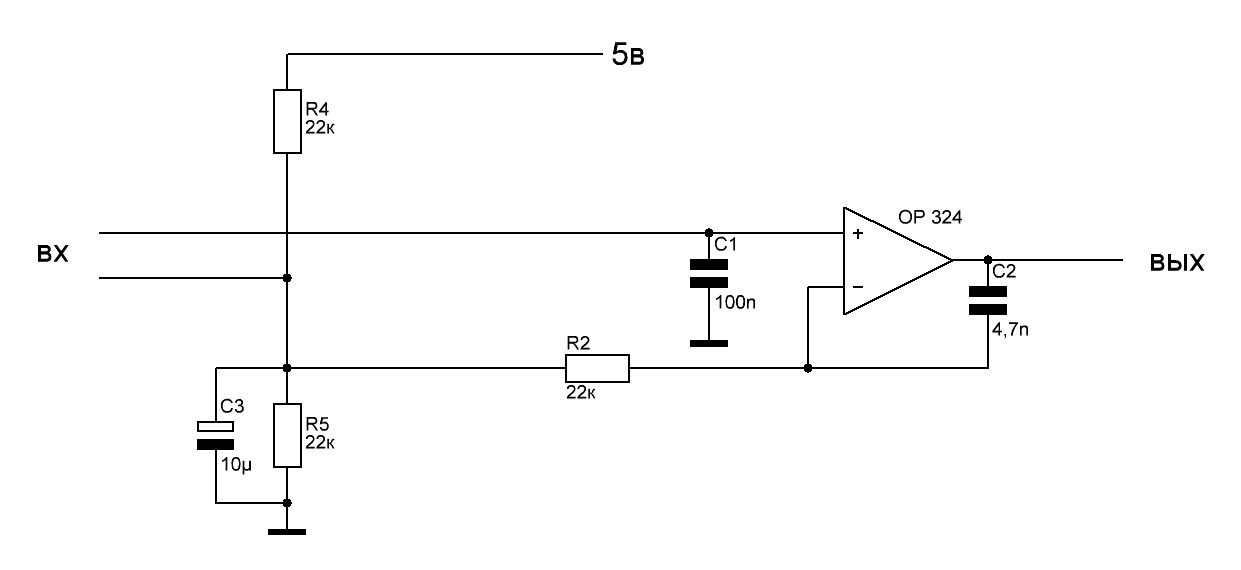

я пытаюсь получить переменное напряжение с однополярного питания на выходе первого каскада
переделать эту схему
в ней оу с таймера включен в инвертирующем двухполярном исполнении
за место таймера я пока поставил ардуино с меандром в 1,5кгц
и изменил первый каскад для начала
с него переменка пойдёт на датчик а сдатчика потом возьмусь за второй каскад отлаживать

Перекинул р2 стало получше но начало и конец фронта чем то болеют
Нарастает правильно но потом его наклоняет и так же убывает правильно но потом его оттягивает

фронты болеют конденсаторами, восновном С2. убери его, зачем он??
сейчас это работает как перегруженный по входу интегратор,
если ослабить входной сигнал раза в 3 то при наличии С2 будет почти чистый треугольник (почти и-за искажений меандра вносимых С1)
если нужны резкие фронты то нужно делать триггер шмитта, тоесть наоборот вводить пос, тоесть конденсатор и/или резистор с выхода на In+, при этом вероятно надо повысить сопротивление источника добавив резистор последовательно на пути к In+.
про исходную схему - я похоже вообще не понял ее задуманное назначение :dont_know:

Вы сделали интегратор на конденсаторе С2. А для чего в этой схеме С3 вообще непонятно. Для чего вообще вся эта схема?

С2 говорили что он как фильтр в предыдущих схемах
electroget, взял его из предыдущих схем на РН :roll:

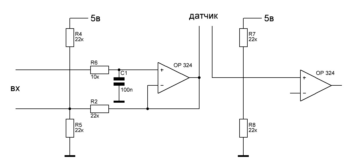

нуда без двух конденсаторов нормально почти
только вот со второго каскада как послать отрицательную волну на датчик ?
Добавлено after 32 seconds:
там это делало двух полярное напряжение

с выхода ОУ конденсатор 0.1..1UF и резистор 5.1M после конденсатора на землю. на выходе (этом резисторе) будет меандр +- Vcc/2.
только зачем вообще ОУ, это чутьлли прямо на выходе MCU или через любой буффер можно было сделать.

да, норм , тогда надо выкинуть все кроме 2 резисторов вывешивающих один оз входов ОУ на примерно середину (это будет порог квантования входного сигнала) а на вторй вход подать сигнал. (можно и инвертировать и нет безразницы здесь)
но раз уж мы используем ОУ - че не сделать генератор прямо на нем??! это 4 резистора к онденсатор и ОУ. (инвертирующий триггер шмитта охваченный ОС из интегрирующей цепочки.

пока планирую поставить 555 как генератор к нему ора2367 и ещё один ора2376 на выпрямление дальше ора2376 + IL300 + ора2376 на гальваническую развязку
второй каскад тоже вроде нужно сделать сдвиг по питанию 1/2 но там он должен в обратку отдавать на датчик
отсекать переменку кондером вместо двух оу с 4 диодами ?

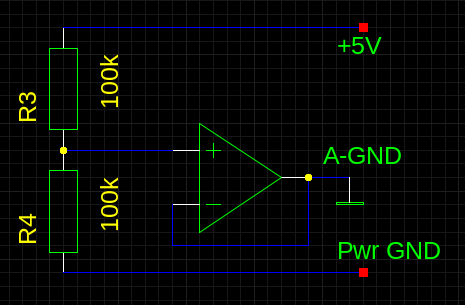

если будет 555 то зачем чтото еще?!! у него отличный мощнейший выход - на него конденсатор как я выше писал и все!.
Генератору на ОУ нужно двухполярное питание
двуполярное не обязательно, также делителем порог вывешиваем...
блин проще нарисовать чем в гугле некривую картинку найти))
R1 и С1 определяют частоту. и можно 22k все резисторы чтоб меньше переделывать)).
это конечно в случее если неиспользуемые усилители остались в корпусе, иначе 555 или скажем 74lvc1g57 и резистор+конденсатор ))

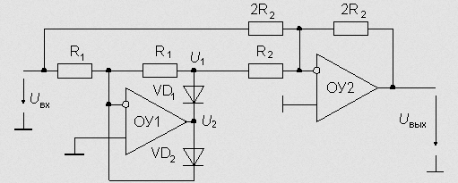

исходная схема уродская или неточно перерисована, если предположить что это 2полупериодный идеальный выпрямитель то здесь он дико ассимметричный: верхний передает ~1:1 а нижний 1:2.
в любом случае конечно это не самый красивый инструментальный выпрямитель :))). мягко выражаясь.
вот приличная схема.
для однополярного питания - аналоговую землю удобно сделать напр так
накрай можно просто делитель из ~510R и электролита.

...тогда как выпрямить напряжение на двух оу ?
они используют двухполярное питание на своих оу
1. DC-DC конвертеры применимы далеко не во всех случаях! И более того. В измерительных устройствах с аналоговыми датчиками, в большинстве случаев цепь датчика запитывается от изолированного линейного блока питания.
2. Сделать двухполярное питание для ОУ выпрямителей довольно просто. Для этого нужна микросхема ICL7660А и два электролитических конденсатора на 10 мкФ.
