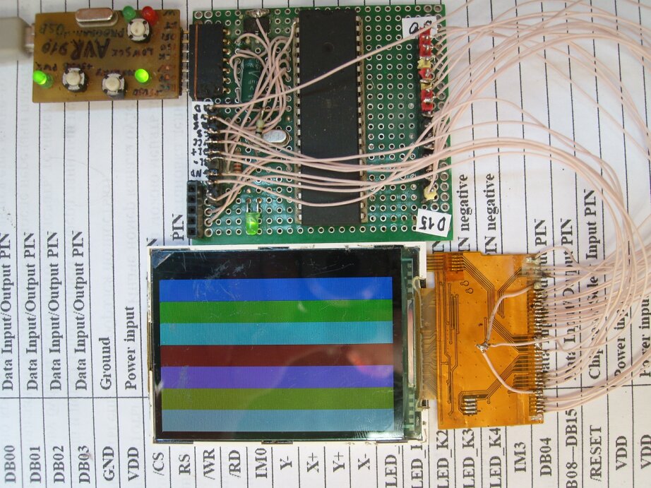

СообщениеДобавлено: Чт авг 04, 2011 12:30:13
Зарегистрирован: Ср апр 13, 2011 00:33:52
Сообщений: 208
Откуда: Ростовская область, г.Таганрог
Запустил свой TFT8K1670FPC-A1-E диагональ(3,0) :)) :)) :))
(Он оказался на контроллере Renesas R61505) ID=1505
Управляет проц AtMega32
Выкладываю что из этого получилось. :)))
Комментарий к файлу: Тест Полоски
Solder2.jpg [160.28 KiB]
Комментарий к файлу: Шлейф индикатора
Solder.jpg [202.14 KiB]
Комментарий к файлу: В Работе
TFT8K1670FPC-A1-E (TRULY-C) Driving M32.jpg [217.54 KiB]
Комментарий к файлу: Распиновка Дисплея
TFT8K1670FPC-A1-E pinout.jpg [140.73 KiB]
Комментарий к файлу: Исходник для R61501 (CVAVR)
R61501_M32avr.zip [17.61 KiB]
Последний раз редактировалось sdram85 Чт авг 04, 2011 14:38:08, всего редактировалось 1 раз.
 Заголовок сообщения: Re: Юзаем дисплеи от сотовых и других потаскунчиков.
СообщениеДобавлено: Чт авг 04, 2011 13:27:27
Рейтинг сообщений: 1
Зарегистрирован: Пт фев 19, 2010 19:39:28
Сообщений: 1451
А от кого такой????
СообщениеДобавлено: Чт авг 04, 2011 13:29:24
Сообщений: 208
Сериг писал(а):
А от кого такой????
Двухсимочный китаец TV1100i. Согласно гуглу встречается также в TV8800
Последний раз редактировалось sdram85 Чт авг 04, 2011 14:46:03, всего редактировалось 2 раз(а).
