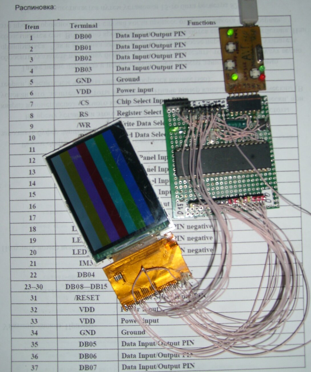

СообщениеДобавлено: Чт авг 04, 2011 12:30:13
Зарегистрирован: Ср апр 13, 2011 00:33:52
Сообщений: 208
Откуда: Ростовская область, г.Таганрог
Запустил свой TFT8K1670FPC-A1-E диагональ(3,0) :)) :)) :))
(Он оказался на контроллере Renesas R61505) ID=1505
Управляет проц AtMega32
Выкладываю что из этого получилось. :)))

 Заголовок сообщения: Re: Юзаем дисплеи от сотовых и других потаскунчиков.
СообщениеДобавлено: Чт авг 04, 2011 13:27:27
Рейтинг сообщений: 1
Зарегистрирован: Пт фев 19, 2010 19:39:28
Сообщений: 1451
А от кого такой????
СообщениеДобавлено: Чт авг 04, 2011 13:29:24
Сообщений: 208
Сериг писал(а):
А от кого такой????
Двухсимочный китаец TV1100i. Согласно гуглу встречается также в TV8800
