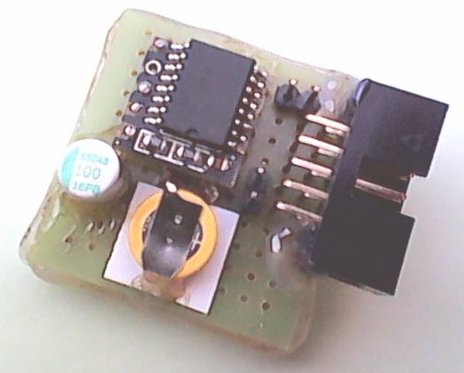

Похоже на то, что микросхемы DS3231 выпускаются в разных корпусах и с разным вариантом начинки.
У меня вот такой комплект даташита:
DS3231M.pdf [1.28 MiB]
базовая микросхема
DS3231MA1.pdf [30.7 KiB]
и ерраты к ней.
В то же время существует и другой вариант (предоставленный от Starichok51):
DS3231_версия с конденсаторами.pdf [824.05 KiB]
как видно по блок-схемам это весьма отличающиеся изделия...
DS3231 - кварц с конденсаторами, а DS3231M MEMS c PLL...
А выпускалось их и того более... К примеру DS3231SN из-за "некорректируемой спешки" которой я себе настроение подпортил...
Вот образчик с DS3231SN:
https://img.radiokot.ru/files/20529/102c36e6xt.jpg
а вот работоспособная платка от адуринок:
https://img.radiokot.ru/files/20529/2ulqiif18b.jpg
Корпуса у них чуточек отличаются по размерам, но по количеству выводов одинаковы...
Может у кого и посвежее документация будет - поделимся...
:roll:
