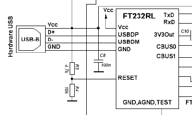

coding писал(а):
А что 3 означает? Негде в описании не могу найти!
Былобы идеально еслибы не нужно перепаивать програматор, а то там уже такстрашно смотреть на эти ножки:)
Ну вот, таблицу я нашел - посмотрите тут на таблицу 2.1. Там указано соответствие битов битбанга (D0-D7) и ножек микросхемы. Вот D3 это и есть 11 ножка, значит я не ошибся. У меня на схеме почему-то RESET не подключен ни к чему, значит микруха сама напряжение его до VCC подтягивает. Так вот суть в том, что, если я прав, то вы можете закоротить ногу 11 и 19 (через резистор 1К-10К, а то вдруг что!), и проблема решится - микросхема сама себя сбросит.
По поводу не перепаивать - это нужно разбираться, или в исходниках дудки, или с драйвером FTDI. Как вариант - попробуйте последние версии avrdude. Насколько я вижу с версии 5.1 туда добавили ft232r (определение программатора называется um232h, соответственно ищите в конфиге эту строку).

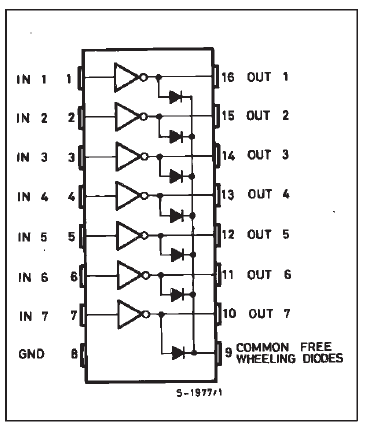

Здравствуйте.
Приобрел шаговый двигатель 28byj-48 с обвязкой по ULN2003 (http://devicter.ru/goods/shagovyj-dvigatel-12-v), его можно пускать от 5В, при этом коротится на самой плате GND и COM выход (общий выход)
ULN2003 - это дарлиновые транзисторы.
26.02_1.png [12.79 KiB]
Запитывать МК и шаговый двигатель буду от через FT232RL (через USB).
26.02.png [10.71 KiB]
Один канал ULN2003 может выдать ток до 500мА, сколько скушает двигатель незнаю, скорее всего очень мало.
Так вот мне интересно можно ли GNG питание приходящее от FT232RL (так я запитывал всегда МК от него и использовал для передачи по USARTу) соединять с COM выходам ULN2003?
Дело в том что если, чисто теоретически придет ток в 400мА с выхода OUT от ULN2003, то он пойдет в COM и GND и естественно на FT232RL, что может его и спалить. Или нужно разделять землю GND (5B) от COM (5В).
 Заголовок сообщения: Re: Подключаем шаговый двигатель к МК с питанием от FT232RL
СообщениеДобавлено: Вт фев 26, 2013 14:57:20
Карма: 27
Рейтинг сообщений: 1283
Сообщений: 7853
Как это себе представляеш ?
