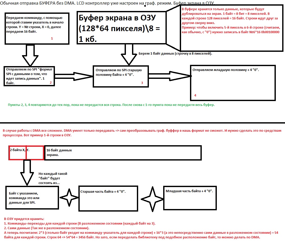

Вопрос немножко не по теме, но все же. Есть мысль сделать отладочную плату-борд на нашем диспейчике, но не могу определиться с МК. Были вот такие рассуждения:
1. STM32F4... Но без контроллера LCD-TFT (LTDC), т.к. он тут не нужен, но пихать такой камень как-то не очень хочется. Слишком много это 180 мгц, да и с этим дисплеем вполне и 8-ми битки справятся.
2. STM32F103... Сейчас заказал себе модуль на этом мк, по виду, как Arduino Nano, думал сделать плату с местом под эту платку. Или же сразу впаять свой мк со своей обвязкой.
3. Atmega328p. В принципе в ней есть все, что необходимо для нашего дисплея и общения с PC по USART, + дополнительные пины. Его мощности (20 мгц + аппаратный SPI) вполне хватит для работы с дисплеям, + много свободного процессорного времени он будет просто спать. ОЗУ, конечно мало, но зато цена в 120 руб вполне приемлема. На Atmega8 точно делать не буду, т.к. в ней нет отладки, а я рассматриваю варианты именно с отладкой. + нельзя будет держать буфер экрана. Но на этот счет я просто добавлю в библиотеку несколько функций, которые будут работать напрямую, без участия ОЗУ.
Так же включу в борд и всю необходимую обвязку для приятной работы (выходы под программирование и отладку, питание, стабилизаторы, держатель экрана, переменный резистор и т.д.).
Пока неизвестно, куда смогу засунуть этот агрегат, но хочется сделать. Т.к. периодически появляется желание попробовать подключить экран к чему-то, и каждый раз провода - надоели. Прошу дать обоснованный совет. Просто хочется сделать "игрушку" с возможностью потом реального применения. И еще. Если время позволит, все же хотелось бы написать свою API для работы с этим экраном + программу-конструктор интерфейса для компьютера.
У меня тоже давно веет... правда не отладочную плату, а законченый универсальный модуль, который можно использовать как например панель управления.
Давно определился... хочу использовать с STM32F100C8T6B, уже год лежат 10 штучек, вот только нужен какой то "толчек" :)...
Брал тут http://ru.aliexpress.com/item/Free-ship ... nVersion=1
Штучка по 50р... вроде самэ то, флэша 64кб, оперативки 8кб... Как раз и буфер дисплея прекрасно будет себя чувствовать...
