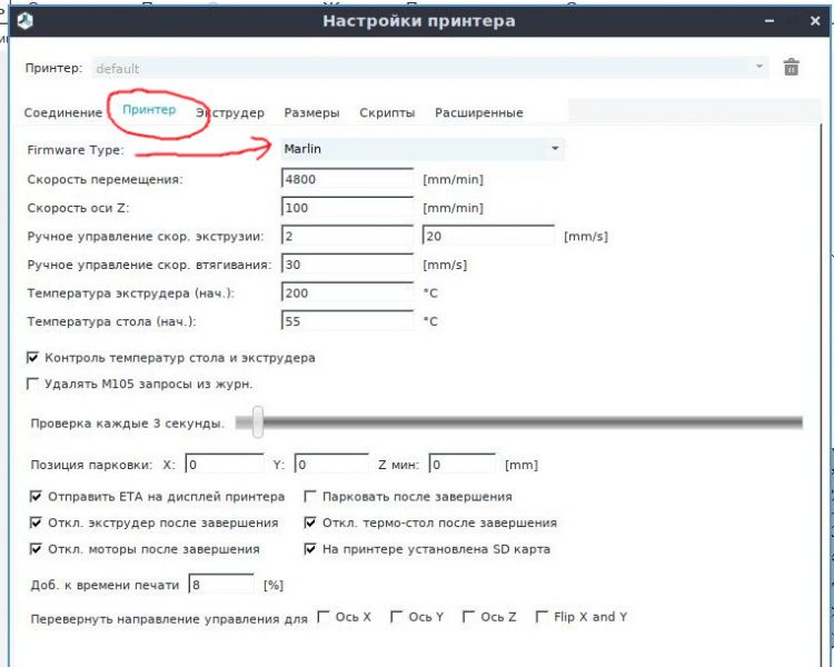

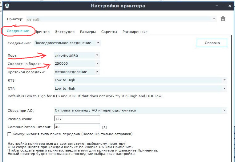

Вот такая.
Понял :)
Подключите принтер к ноуту, запустите Repetier-Host.
В меню -- Конфигурация >> Настройки принтера.
Приведите вкладочки Соединение и Принтер к такому виду:
Применить, ОК, естественно :)
Ннну, а теперь попробуйте Подсоединить топнуть :wink:
Я уже так сам пытался сделать.
Сделал. Нажал присоединить и ничего не происходит. :(
Осюда я и сделал вывод, что комп не видит принтера. Полез искать решение и наткнулся на статью, о которой написал выше.

Ннну, в статье-то как-раз всё понятно :)
Счас покопаюсь, позже отпишусь.
P.S. Пример работает для подключения самодельного принтера на Arduino Mega 2560 с прошивкой Marlin 2.0.6 к Repetier-Host 2.2.4. А так-то у меня и принтер другой, и работаю я с ним по WiFi, и слайсер Cura пользую ... :wink:
Но помочь постараюсь, сам ещё не так давно через все эти грабли перескакивал :))
P.S.P.S. От кстати сразу попалось: для ANet A8, в Конфигурации, на Соединении -- Скорость в бодах попробуйте поставить 115200.

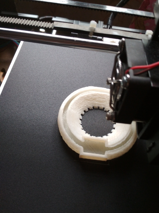

Родная карта памяти перестала читатся, пока я её то в принтер, то в комп. Пришлось обратиться к винде, в которой я сначала проверил, затем, то что прочиталось сохранил, карту переформатировал и записал заново. Остался там код только куба, остальные файлы были удалены виндой, как нечитаемые.

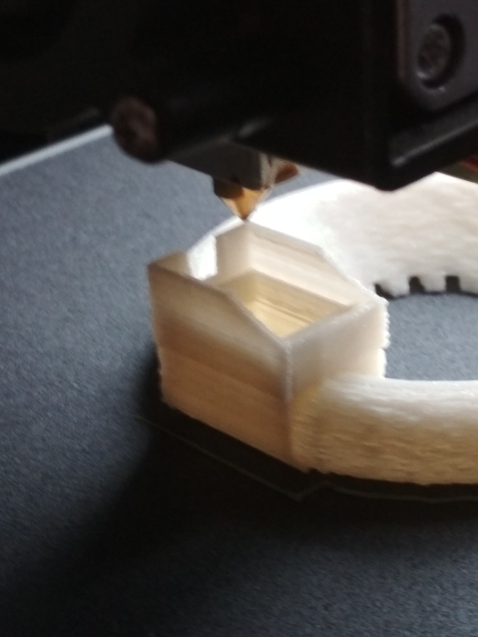

На Репетиере-Хосте загрузил модель насадки на турбину экструдера. Нарезал в ней и записал на флэху. Подал на печать. Пластик PLA. Вроде, печаталось всё нормально, но размеры и формы искажены. Готовый штуцер не захотел налазить на турбину. Ширина штуцера получилась на 1,5 мм уже, чем турбина. Длина, вроде, нормальная.
В итоге, после прикидки понял, что насадка совсем не подходит к моему принтеру. Слишком маленькое расстояние от турбины до сопла. :(
Так что вопрос с насадкой пока остаётся открытым. Я так понял, что для печати PLA особо охдаждать нечего, итак нормально печатается. Это наверное, больше нужно для других пластиков.
Привожу картинки того, что получилось.
