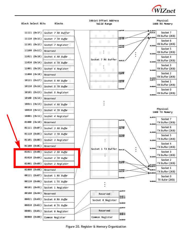

Далее открываем сокет.
Например откроем сокет номер 2.
Для этого надо прописать регистр сокета номер 2.
Регистр сокета номер 2 находится в блоке 0x09.
память_2.jpg [73.25 KiB]
Вот он подробно расписан
регистр сокета.jpg [77.15 KiB]

// Читаем начальный адрес принятых данных Socket_2:
PORTB.6=0; // SS W5500
tx=0x00; SPI(); tx=0x28; SPI(); tx=0x48; SPI(); // Address + Control Registers
tx=0x00; SPI(); x1 = rx; // Data -Sn_RX_RD0 -начальный адрес принятых данных
tx=0x00; SPI(); x2 = rx; // Data -Sn_RX_RD1 -начальный адрес принятых данных
PORTB.6=1; // SS W5500
// начальный адрес принятых данных Socket_2:
add = x1; add = (add<<8)|x2; // 0x0000
// Читаем данные с начального адреса Socket_2:
x1 = (add>>8);
x2 = add;
tx=x1; SPI(); tx=x2; SPI(); tx=0x58; SPI(); // Address + Control Registers
////////////////////////////////////////// Data RX W5500:
for (x=0; x<8; x++) {
tx=0; SPI(); bufer_RX_W5500[x] = rx;
// Пишем указатель RX Socket_2 до увеличенного значения:
add = add + len; //add - начальный адрес принятых данных // 0x0000
//len - размер принятых данных // 0x0000
x1 = (add>>8);
x2 = add;
tx=0x00; SPI(); tx=0x28; SPI(); tx=0x4C; SPI(); // Address + Control Registers
tx=x1; SPI(); // Data -Sn_RX_RD0 -конечный адрес принятых данных
tx=x2; SPI(); // Data -Sn_RX_RD1 -конечный адрес принятых данных
// Пишем команду завершение приема Socket_2:
tx=0x00; SPI(); tx=0x01; SPI(); tx=0x4C; SPI(); // Address + Control Registers
tx=0x40; SPI(); // Data -0x40 (RECV)
//Приём закончен.
//Пакет в буфере bufer_RX_W5500[x] Atmega8 ))
//Дальше надо что-то ответить тому кто к нам подключился... а то не удобно... Кто-то (браузер) ждёт от нас ответа))
//Передача пакета браузеру:
//TX_Socket_2:
// Читаем начальный адрес для записи данных Socket_2:
tx=0x00; SPI(); tx=0x24; SPI(); tx=0x48; SPI(); // Address + Control Registers
tx=0x00; SPI(); x1 = rx; // Data -Sn_TX_WR0 -начальный адрес для записи данных
tx=0x00; SPI(); x2 = rx; // Data -Sn_TX_WR1 -начальный адрес для записи данных
// начальный адрес для записи данных:
x1 = (add>>8);
x2 = add;
// Пишем данные Socket_2 с начального адреса:
tx=x1; SPI(); tx=x2; SPI(); tx=0x54; SPI(); // Address + Control Registers
// сброс len
len = 0; // 0x0000
////////////////////////////////////////// Data TX W5500 HTTP (например отправим текстовую страницу для браузера):
//GET / HTTP/1.1
//unsigned char bufer_TX_W5500_HTTP[]={
//"HTTP/1.1 200 OK\r\nContent-Type: text/html\r\n\r\n>|"
//bufer_TX_W5500_HTTP
for (x=0; bufer_TX_W5500_HTTP[x] != '|' ; x++) {
tx=bufer_TX_W5500_HTTP[x]; SPI(); len++;
////////////////////////////////////////// GET /1 HTTP/1.1
if (bufer_RX_W5500[5] == '1') {
////////////////////////////////////////// Data TX W5500:
for (x=0; x<30 ; x++) {
//////////////////////////////////////// перенос строка \r\n
tx='<'; SPI(); len++;
tx='b'; SPI(); len++;
tx='r'; SPI(); len++;
tx='>'; SPI(); len++;
//////////////////////////////////////// счёт x > HEX > DEC > 000
bi = x;
z=0; while (bi>99) {z++; bi=bi-100;}; // LED(z+48);
tx=z+48; SPI(); len++; // HEX
z=0; while (bi>9) {z++; bi=bi-10;}; // LED(z+48);
z=0; while (bi) {z++; bi=bi-1;}; // LED(z+48);
//////////////////////////////////////// пробел
tx=' '; SPI(); len++;
//////////////////////////////////////// RX_int[x] > HEX > DEC > 000
bi = RX_int[x];
/////////////////////////////////////////// Data END
// Пишем указатель TX Socket_2 до увеличенного значения:
add = add + len; // add - конечный адрес переданных данных // 0x0000
// len - размер переданных данных // 0x0000
x1 = (add>>8);
x2 = add;
tx=0x00; SPI(); tx=0x24; SPI(); tx=0x4C; SPI(); // Address + Control Registers
tx=x1; SPI(); // Data -Sn_TX_WR0 -конечный адрес передачи данных
tx=x2; SPI(); // Data -Sn_TX_WR1 -конечный адрес передачи данных
// Пишем команду передачи Socket_2:
tx=0x20; SPI(); // Data -0x20 (SEND)
//if (Sn_CR == 0x00); // По окончанию передачи регистр -Sn_CR будет = 0x00.
//Передача закончена.
//Далее, если передавать ничего не будем, то закрываем соединение с браузером.
//Передаем пакет FIN браузеру:
Socket_2_DISCON:
// передаем FIN:
tx=0x08; SPI(); // Data -0x08 (DISCON)
tm_SOCKET = 0; // сброс таймаут Socket_2 (FIN)
//Ждём подтверждения (пакет FIN/ACK) от браузера:
Socket_2_FIN:
// читаем статус Socket_2:
tx=0x00; SPI(); tx=0x03; SPI(); tx=0x48; SPI(); // Address + Control Registers
tx=0x00; SPI(); x1 = rx; // Data -0x00 (FIN/ACK получен)
///////////////////////////////////////////////////////////////////////////////// DISCON:
// Статус сокета -0x18 SOCK_FIN_WAIT -сокет закрывается > -0x00 FIN/ACK получен
if (x1 == 0x00) goto Socket_2_CLOSE;// FIN/ACK получен > Socket_2_CLOSE
////////////////////////////////////////////// таймаут SOCKET_1_DISCON:
tm_SOCKET++; // таймаут Socket_2 (FIN)
if (tm_SOCKET > 1000) { // цикл - 1c ждём FIN/ACK
goto Socket_2_CLOSE; // нет FIN/ACK > Socket_2_CLOSE
delay_ms(1);
goto Socket_2_FIN; // > Socket_2_FIN (Ждём FIN/ACK)
// Далее... по желанию. Можно закрыть сокет номер 2.
// А можно не закрывать.
// Допустим Закрываем сокет:
Socket_2_CLOSE:
tm_SOCKET = 0; // сброс таймаут SOCKET (FIN)
// закрываем Socket_2:
tx=0x10; SPI(); // Data -0x10 (CLOSE)
// Далее... по желанию. Можно опять открыть сокет номер 2.
goto Socket_2_OPEN; // > Socket_2_OPEN
А если у нас W5500_client, то надо переключить сокет номер 2 в режим подключения к серверу - команда CONNECT .
Просто в начале добавить в программу команду CONNECT.
В этом случае W5500_client сам отправит пакет SYN серверу и будет ждать пакет SYN/ACK и после отправит ACK - т.е. сам установит с сервером соединение.
конект.jpg [74.29 KiB]
Затем сокет номер 2 перейдёт в режим ESTABLISHED.
Остальное всё тоже самое ))
Кратко вот.
:tea:

kondeg писал(а):
не получается конфигурация режима PHY
регистр PHY.
Screenshot_1.jpg [78.57 KiB]
//Потом настраиваем регистр PHY.
/////////////////////////////////////////////// сброс PHY:
// перед настройкой PHY сделать программный Cброс PHY:
tx=0x00; SPI(); tx=0x2E; SPI(); tx=0x04; SPI(); // Address + Control Registers
tx=0x00; SPI(); // Data -0x00
- Настройка PHY:
- Пишем в регистр PHY - 0x00 0x2E 0x04 0xC8 0x00
/////////////////////////////////////////////// пишем режим PHY:
// 1... .... RST - 1.

-Через пол секунды загорелся жёлтый светодиод.
-А статус регистра регистр PHY изменился на 0xCD 0x00.
/////////////////////////////////////////////// читаем статус PHY:
tx2=0x00; SPI2(); tx2=0x2E; SPI2(); tx2=0x00; SPI2(); // Address + Control Registers
tx2=0x00; SPI2(); x1 = rx2; // Data
tx2=0x00; SPI2(); x2 = rx2; // Data
-При чтении статуса регистра PHY получаем 0xCD 0x00.
-Значит W5500 подключился к роутеру или компу по сетевому проводу.
-Значит Link работает // .... ...1 Link Status
:tea:

Хотелось бы ,для таких же новичков как и я, формируемые команды читать немного по другому, думаю так на первоначальном этапе будет понятней. Например команда конфигурации режима TCP:
0x00 0x00 0x4C 0x01
|__2____| |_1_| |_3_|
Читаем ее в порядке нумерации:
1 - выбираем регистр сокета_2(стр.15/66), функция записи, данные переменной длинны.
2 - в блоке регистра сокета (стр.30.66) командой 0x00 0x00 выбираем режим сокета (регистр SnMR -(стр.44/66)
3 - и уже передаваемыми данными (0x01 - 00000001) конфигурируем этот регистр(стр. 45/66)

Да как угодно)) Мне удобней писать как в даташите. Чтоб не путаться...
0x00 0x00 0x4C 0x01
|___1___| |_2_| |_3_|
1 - в блоке регистра сокета (стр.30.66) адрес 0x00 0x00 выбираем режим сокета (регистр SnMR - режим сокета - TCP(стр.44/66)
2 - выбираем регистр сокета_2(стр.15/66), флаг записи, данные переменной длинны.
3 - и уже передаваемыми данными (0x01 - 00000001 - команда сокету) конфигурируем этот регистр(стр. 45/66)
