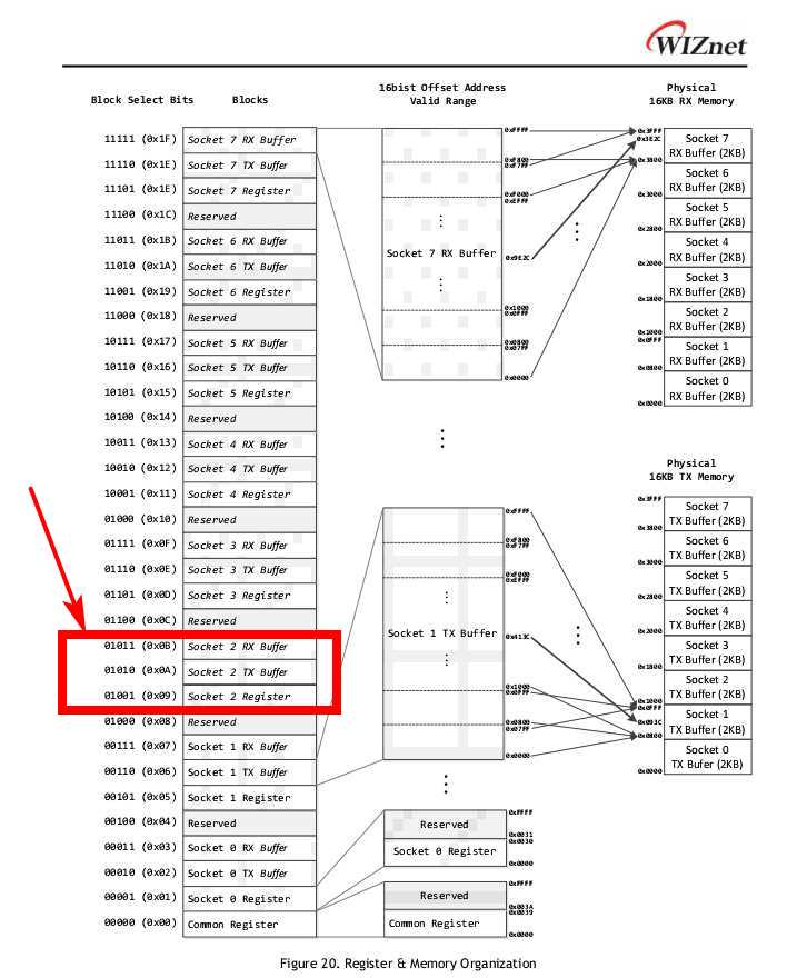

Далее настраиваем логический уровень W5500.
Память W5500 состоит из блоков. Главный регистр управления W5500 и 8 штук сокетов.
Размер блоков можно менять но нам это не нужно))
память.jpg [76.58 KiB]
Находим главный регистр управления W5500 (блок номер 0)
память_1.jpg [72.49 KiB]
Вот он подробно расписан
контрольный регистр.jpg [73.52 KiB]

Далее открываем сокет.
Например откроем сокет номер 2.
Для этого надо прописать регистр сокета номер 2.
Регистр сокета номер 2 находится в блоке 0x09.
память_2.jpg [73.25 KiB]

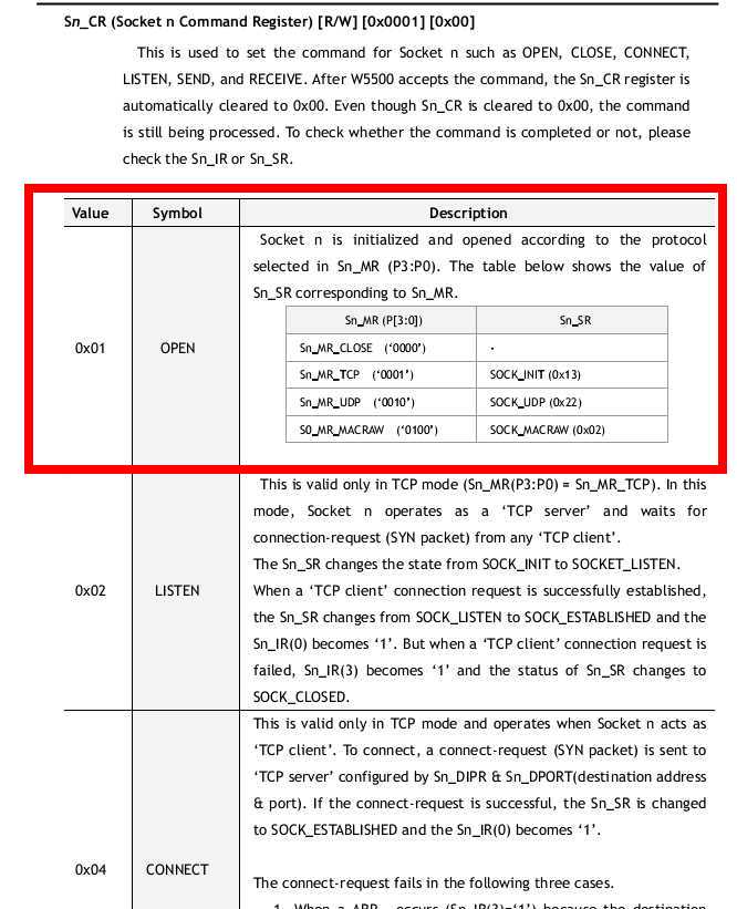

регистр сокета.jpg [77.15 KiB]
записываем в него протокол TCP и порт (например стандартный порт для браузера 80):
// Протокол: пишем протокол TCP Socket_2:
PORTB.6=0; // SS W5500
tx=0x00; SPI(); tx=0x00; SPI(); tx=0x4C; SPI(); // Address + Control Registers
tx=0x01; SPI(); // Data -0x01 (protocol TCP).
PORTB.6=1; // SS W5500
// Порт: пишем Socket_2 Source Port:
tx=0x00; SPI(); tx=0x04; SPI(); tx=0x4C; SPI(); // Address + Control Registers
tx=0x00; SPI(); // Data -0x00 (порт 00)
tx=0x50; SPI(); // Data -0x50 (порт 80)

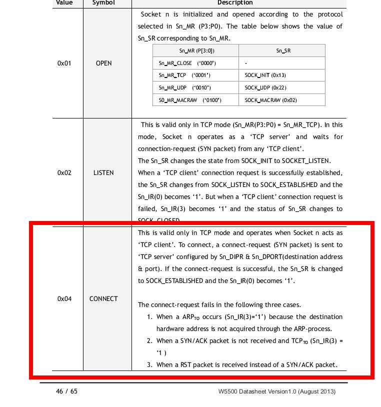

//Далее надо открыть сокет номер 2.
//Работать с сокетами надо с помощью команд.
//Для этого пишем команду OPEN сокет номер 2.
// пишем команду OPEN Socket_2:
tx=0x00; SPI(); tx=0x01; SPI(); tx=0x4C; SPI(); // Address + Control Registers
tx=0x01; SPI(); // Data -0x01 (OPEN)
//Далее, если у нас W5500_strver, то надо переключить сокет номер 2 в режим прослушивания.
//Для этого пишем команду LISTEN сокет номер 2.
// пишем команду LISTEN Socket_2:
tx=0x02; SPI(); // Data -0x02 (LISTEN)
//Все команды есть в даташите.
открывает сокет.jpg [77.71 KiB]

А если у нас W5500_client, то надо переключить сокет номер 2 в режим подключения к серверу - команда CONNECT .
Просто в начале добавить в программу команду CONNECT.
В этом случае W5500_client сам отправит пакет SYN серверу и будет ждать пакет SYN/ACK и после отправит ACK - т.е. сам установит с сервером соединение.
конект.jpg [74.29 KiB]
Затем сокет номер 2 перейдёт в режим ESTABLISHED.
Остальное всё тоже самое ))
Кратко вот.
:tea:

Хотелось бы ,для таких же новичков как и я, формируемые команды читать немного по другому, думаю так на первоначальном этапе будет понятней. Например команда конфигурации режима TCP:
0x00 0x00 0x4C 0x01
|__2____| |_1_| |_3_|
Читаем ее в порядке нумерации:
1 - выбираем регистр сокета_2(стр.15/66), функция записи, данные переменной длинны.
2 - в блоке регистра сокета (стр.30.66) командой 0x00 0x00 выбираем режим сокета (регистр SnMR -(стр.44/66)
3 - и уже передаваемыми данными (0x01 - 00000001) конфигурируем этот регистр(стр. 45/66)

Да как угодно)) Мне удобней писать как в даташите. Чтоб не путаться...
0x00 0x00 0x4C 0x01
|___1___| |_2_| |_3_|
1 - в блоке регистра сокета (стр.30.66) адрес 0x00 0x00 выбираем режим сокета (регистр SnMR - режим сокета - TCP(стр.44/66)
2 - выбираем регистр сокета_2(стр.15/66), флаг записи, данные переменной длинны.
3 - и уже передаваемыми данными (0x01 - 00000001 - команда сокету) конфигурируем этот регистр(стр. 45/66)

Это не режим сервера. Это просто разные статусы сокета.
0x14 - это статус сокета LISTEN - сокет в режиме прослушивания.
0x17 - это статус сокета ESTABLISHED - сокет в режиме приёма/передачи пакетов.
И далее по списку...
0x16 - это статус сокета SYN - сокет получил пакет SYN.
0x11 - это статус сокета DISCON - сокет получил пакет FIN.
0x1C - это статус сокета CLOSE_WAIT - сокет в режиме FIN.
0x18 - это статус сокета FIN_WAIT - сокет в режиме закрытия соединения.
0x00 - это статус сокета FIN/ACK - сокет закрыл соединение.
И т.д.
:tea:
Вся программа - это отправляем команды сокету и читаем статус сокета.
Далее, в зависимости от того что мы хотим W5500_client или W5500_server или и то и другое одновременно, мы отправляем сокету соответствующие команды и читаем статус сокета.
Короче управляем сокетом как хотим.
:tea:
