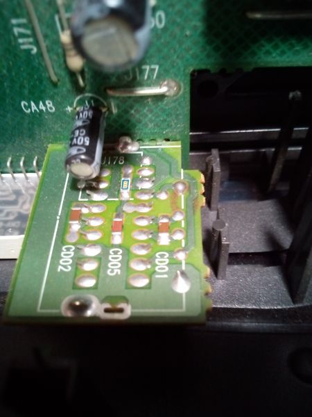

Ув.форумчане,требуется помощь в опознании типа ИК-приемника с позиционера NOKIA ACU 8152.Будет ли проблема с подбором пульта?Изображение

50/50 либо да либо нет

Тут скорее вопрос не в самом приёмнике, а в системе команд.

Просто интересный вид-перфорированный.Если не получится с универсальным САТпультом,тогда чем данный ИК-приемник заменить.Вид снутри:Изображение Изображение
Вам уже ответили, но похоже, что Вы настолько далеки от понятия данного направления, что ответ пропустили, оставив его без внимания…
В подобных устройствах нет необходимости менять сам приёмник если он исправный, так как кодовые посылки расшифровывает микросхема к которой подключен этот приёмник… приёмнику всё равно какой код принимать… он принимает коды от любых пультов, а вот микросхема реагирует только на те кодовые посылки которые в ней прописаны… и если в вашем универсальном пульте будут отсутствовать сигналы данной кодировки, то работать не будет… чтобы заработало, необходимо искать именно нужный пульт, а не менять приёмник (TSOP). А что со старым пультом случилось? Может проще его починить, чем искать подходящий пульт?

В теории конечно может пульт будет и правильную последовательность команд выдавать но частота заполнения будет не совпадать с частотой самого приёмника TSOP и декодирования не будет, но это уже вообще высший пилотаж. Кстати тут тоже задумался...а универсальные пульты меняют частоту заполнения вообще под разные приёмники...?
