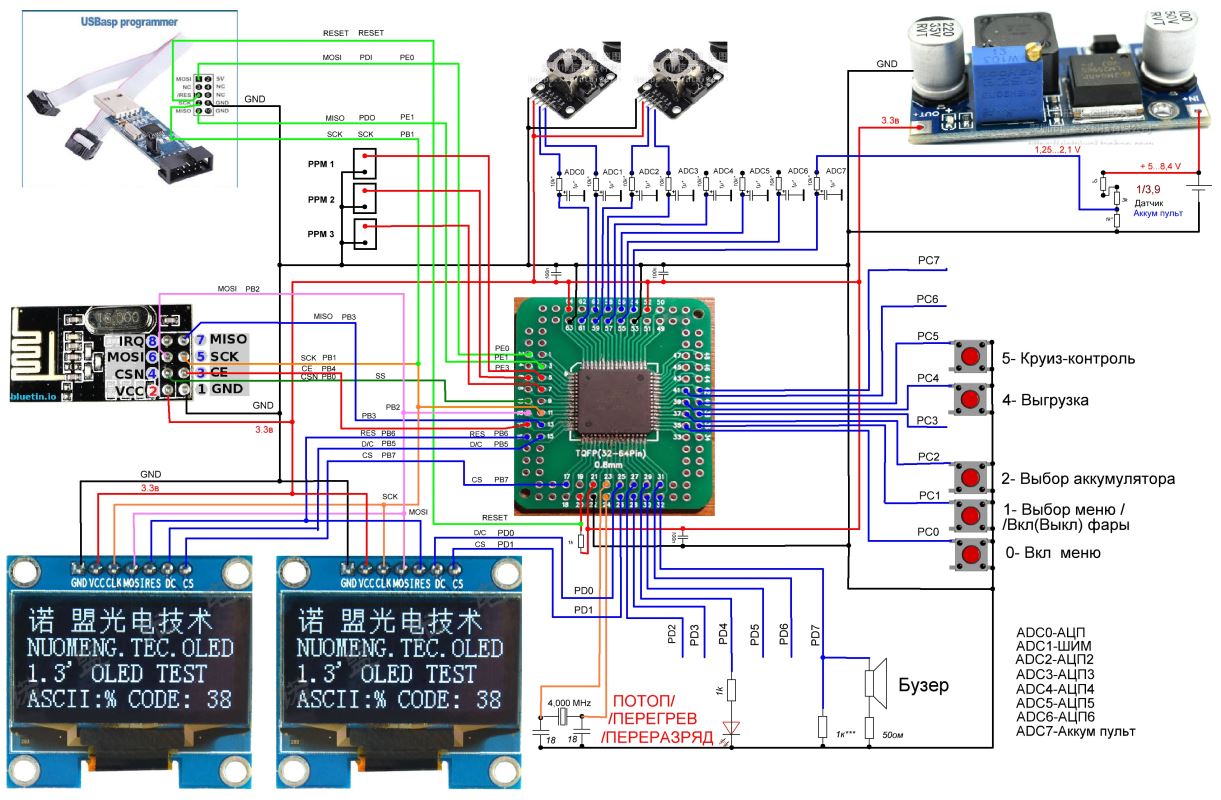

Кто сталкивался?
Я сталкивался ))
https://www.radiokot.ru/forum/viewtopic ... 8&t=190542
пульт.JPG [190.56 KiB]
подключение к компу.jpg [150.03 KiB]
да, действительно... первые два пикселя почему то не работают...
когда пишу приходится смещать курсов на два пикселя...

причём это только у контроллера SH1106
а контроллер HDG12864F-1 работает нормально, без смещения...
