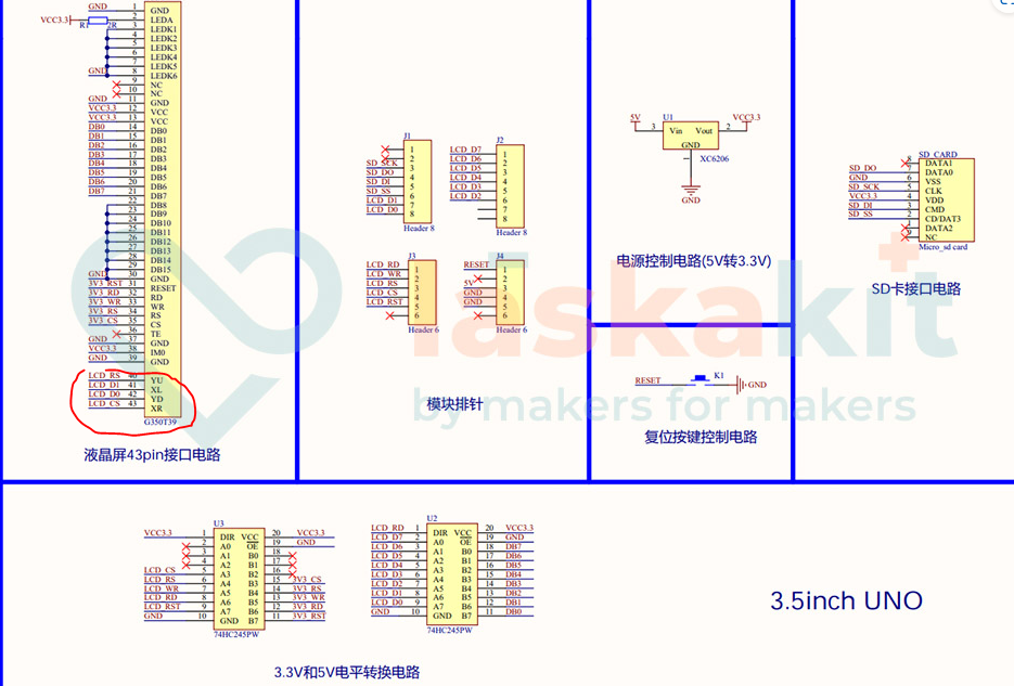

сфотографируйте Ваш дисплей. По ссылке как-то неоднозначно, вроде и есть, а вроде и нет. И надо всегда помнить, что али - это всё-таки помойка, где могут продать что угодно, притом стилус не будет определять ничего...
Если тачскрин есть, то аккуратно отлепить весь экран от печатной платы: возможно, драйвер тачскрина распаян прямо на шлейфе.
Ну и можно попытать продавана на предмет документации, хотя бы более большой картинки схемы
Добавлено after 13 minutes 30 seconds:
ужас китайского автопрома... и эти, за стеной, собираются грунт с Луны тащить... :facepalm:
В общем, найдя баааальшую схему, можно увидеть обозначение выводов резистивного тачскрина:
Я их обвёл красной линией. Картинка немного отличается от той, что по ссылке Али, но там угадывается посередине такие же.
Полагаю, в Ардуино Иде есть куча скетчей (или чего в ней там) для работы с резистивными панелями (если она всё-таки у Вашего дисплея есть)
Добавлено after 4 minutes 30 seconds:
И это, на всяк случай: разъём для SD-карт так нельзя делать... ну совсем нарушены все требования: свободные выводы данных ни в коем случае не должны висеть в воздухе. Да и отсутствие байпасных конденсаторов недопустимо. В общем, я рискну утверждать, что далеко не все карты тут хотя бы инициализацию пройдут, не говоря уж о нормальной работе.
Видел я эту схему. Убедился, что стоят преобразователи уровней. Можно питать от 5V и не заморачиваться.
А вот на это не обратил внимания и не придал этому значения. Это все в корне меняет. Теперь я знаю куда копать.

нет, тачскрин висит на каких-то свободных или неиспользуемых линиях шлейфа. И, поскольку он резистивный, то контроллера отдельного к нему не прилагается. SD-карта тут монополист с SPI... а резистивный тач - это обычно 4 контакта, которые изменяют между собой сопротивление, в зависимости от точки касания. То есть, достаточно ADC. И можно проверить мультиметром.
Да. Я уже это понял. Только собрался писать, как появился Ваш ответ.
Согласно схеме резистор Y висит между LCD_RS и LCD_D0. А резистор X - между LCD_D1 и LCD_CS.
Пойду мерить.

я со схемой до конца так и не понял. они там так цепи одинаково наобозначали, что ужас...
 Заголовок сообщения: Re: Дисплей на базе ST7793 (240x400).
СообщениеДобавлено: Вт май 07, 2024 13:25:48
Зарегистрирован: Пн май 04, 2015 12:30:18
Сообщений: 68
Да. Так оно и есть: резистор Y висит между LCD_RS и LCD_D0 сопротивление ~615 Ом. А резистор X - между LCD_D1 и LCD_CS сопротивление ~820 Ом. При нажатии на тачпад появляется сопротивление между LCD_RS и LCD_CS.
Только почему то у пластин Y и X разное удельное сопротивление. А так все сходится... Ребеночек - не наш.

то есть, линии данных (D0 и D1) дисплея всё-таки совпали с двумя тачскринными?
СообщениеДобавлено: Вт май 07, 2024 15:26:16
Сообщений: 68
Рейтинг сообщения: 4
Да. При нажатии в центре - 700 ом, в нижнем правом углу - 500 ом, в нижнем левом углу - 1,2 кОм, в верхнем левом углу - 1 кОм, в верхнем правом углу - 350 Ом.
