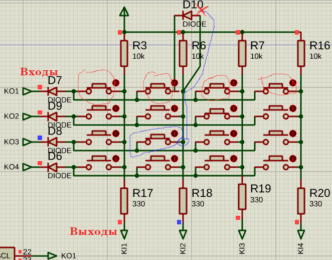

Захотелось чего-то большего, чем 3 кнопки, начал смотреть на различные варианты, сразу простой показалась матричная клавиатура, к тому же очень много разных готовых вариантов которые красиво будут смотреться на лицевой панели.
Например такую:
Но так как я очень придирчив, то возник вопрос из-за которого мой интерес сильно подостыл, и я начал больше посматривать на интерфейсные варианты подключения(но с большим числом клавиш на Али пока не могу найти). Или вариант индивидуально подключённых к шифратору кнопок(тоже не нашел готовых клавиатур, не нашел именно с индивидуальной разводкой, а не с шифратором, с шифратором я даже и не надеялся найти).
Короче суть в следующем: если сканирование по рядам, а опрос по столбцам, то через другую нажатую кнопку столбца сигнал может передаться на любой другой столбец:
Вариантов устранить нашел только один вставить диод после каждой кнопки ряда вот так:
Нажатие нормально отрабатывается, с небольшой проблемой из-за падения напряжения на диодах, но так как при такой схеме диоды должны стоять ПОСЛЕ КАЖДОЙ кнопки, то защитные диоды на входе не нужны:
Но так как хочется готовую клаву, то не очень много шансов нормально впаять диоды, даже в SMD исполнении, да и не хочется этим заниматься.
Но ведь, судя по предложениям матричные клавиатуры широко распространены. В чем же дело?
Подключать матричные резисторы(для этого не нужно лезть внутрь клавы) - тоже сомнительный вариант, если положить ладошку на клаву, на выходе может быть всё что угодно, ножки то экономятся, но комбинаций замыкания неимоверное количество.
Но правда и тут есть варианты. Оставить сканирование как есть, но если сигнал идёт более чем с одного столбца, но вообще не учитывать нажатие, так как могут быть неоднозначности.
По мне так лучше ничего не делать, чем выполнить ошибочную команду.
С другой стороны, если всё же оставаться на матричной клаве, то лучше инвертировать входы и выходы. Заодно и 6 тактов за цикл опроса на AVR(сейчас планирую делать проект на нем, а так только начинаю изучать STM) сэкономится.
В этом случае тоже могут быть неоднозначности(не обращайте на плавающие выходы, для подсветки уровней перевёл резисторы в цифровой режим элуляции):
Но зато если однозначно читается ряд или однозначно читается столбец, то можно безопасно обрабатывать одновременное нажатие. (Пока я и эти клавиши не знаю куда девать, но всё же).
У кого какие мысли по этому поводу? Ведь раз других готовых вариантов нет, то значит обычного исполнения матричных клавиатур всем хватает. Может это просто я такой замороченный.

При использовании обычной матричной клавиатуры не подразумевается нажатие одновременно нескольких кнопок. Если такая ситуация возникнет (пальцы кривые, или что упало на клавиатуру), то обрабатываетя нажатие первой, которая найдется при сканировании. Остальные просто игнорируются. Никто и не парится на эту тему.
Если же предусматривается возможность нажатие нескольких кнопок одновременно, то нужно использовать другие схемотехнические решения, которые позволят корректно считывать состояние каждой необходимой кнопки. Столь "округлая" фраза потому, что нужно смотреть каждый конкретный случай.

[uquote="vem566",url="/forum/viewtopic.php?p=4772558#p4772558"]Остальные просто игнорируются. Никто и не парится на эту тему.[/uquote]
Значит, как и предполагал, это только мои заморочки :beer:
А я бы вообще бы лучше ничего не нажал бы, чем выполнить не ту команду, но в общем понятно - успокоили.

Да в общем и не нужно, никогда ещё столько кнопок не применял. Да и живой клавиатуры нет, но теперь хоть могу спокойно заказать. А алгоритм как обработать несколько нажатий я уже нашел, он работает если кнопки в одном ряду или в одной колонке:

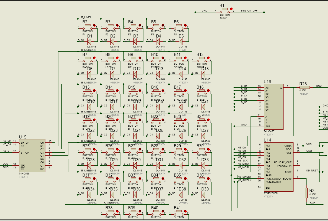

Параноик проектирует клавиатуру вот так:
(75.13 КБ) 146 скачиваний
Каждую кнопку можно нажать независимо от остальных. Шифт+5? Легко. Альт-Пробел-F3? Легко. 8 штук разом крестиком? Пальцев хватит?
И, да, эта дичь работает %)
По алгоритму:
Выбираем строку, читаем столбец на порту МК. Запоминаем. Выбираем следующий столбец, читаем, повторяем до конца. Применяем антидребезг, результат записываем в буфер отправки. Мастер заберёт данные по SPI когда потребуется.
