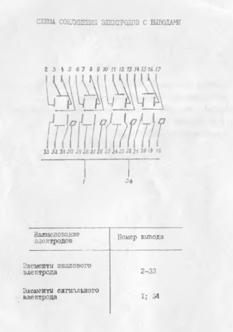

можно ли подключить индикатор ИЖЦ5-4/8 вместо семисегментника?
еще такой вопрос что у него обшее анод или катод?
и какие выводы общие у индикатора?( ну в смысле анод/катод)
вот что нашел на него
7772.png [85.23 KiB]

ИЖЦ5_4/8 - это тоже семисегментник, но LCD, а не LED.
Напрямую заменить семисегментный LED на семисегментный LCD не выйдет - разные принципы управления.
Общий электрод - это не катод,и не анод; это общая подложка (суть обкладка конденсатора) для всех сегментов (кои в свою очередь каждый образует с общей подложкой отдельный конденсатор). Почитайте тут и тут- всё разжёвано.

Сейчас делаю схему на ИЖЦ, хочу уточнить, что разводка выводов индикатора на картинке в первом сообщении неверная. Она не соответствует разводе ИЖЦ5-4/8 из инструкции к КР572ПВ5 и схем на её основе. Нашел правильную:
Выводы сегментов G "минус" : 30, 26, 22, 18
Выводы сегментов H "точка" : 5, 9, 13, 17 (выбор диапазона)

Еще вариант, где неиспользуемые сегменты для надежности соединены с подложкой.
Схема для похожего индикатора ИЖКЦ1-4/8, Радио 10/1991
У ИЖЦ5-4/8 неиспользуемые выводы старшего сегмента рядом с 1 и 34, а именно 2, 3, 32, 33.
И десятичные точки выв. 5 (старшая), 9, 13, 17 (младшая)
Еще одно уточнение. Десятичные точки (сегмент h) у индикатора находятся справа от цифры, а не слева, как на картинке.
Например, чтобы отобразить 1 знак после запятой, надо подать сигнал на вывод 13, а не 17.
А еще на картинке старший разряд под номером 1, а младший - 4. У АЦП же наоборот, младший 1, а старший - 4 (у него только единичка отображается)
Сопротивление между выводами 1 и 34 примерно 5кОм
Если смотреть на индикатор с тыльной стороны, где маркировка, вывод 1 будет слева вверху, а 34 - слева внизу
