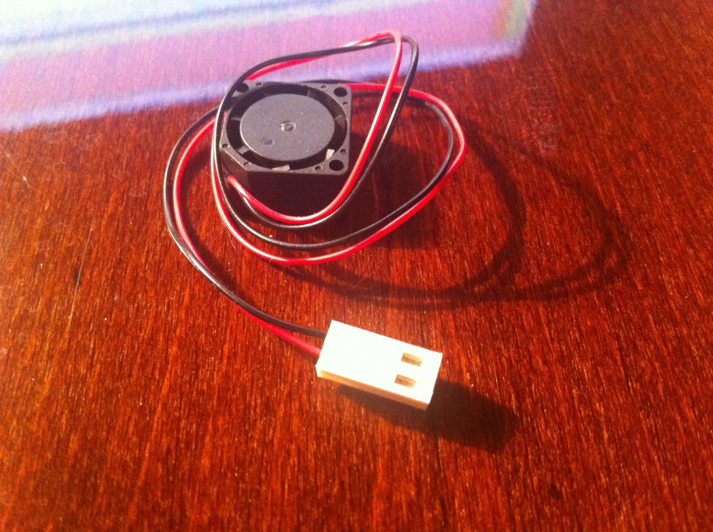

Доброго всем времени суток и хорошего настроения. В принципе не совсем дурной, но что то закрались у меня сомнения. Задача тривиальная, шим по постоянному току для 5В 0.18А двигателя. Мк будет avr но это сейчас совершенно не важно. Двигатель вот такой EC1708H05C. Подумал о пусковом токе. Решил замерить сопротивление двигателя и ужаснулся его нет. На мультиметре постоянно разрыв. Есть опасения, что при подаче шима, на неизвестно какую схему я могу ее спалить, а очень бы не хотелось. Так же хотелось бы разорвать питание схемы и питание двигателя. Можете посоветовать схему.
В принципе я понимаю, что будет достаточно и просто транзистора или L293DD, но решил спросить совета для надежности.

Если на мультиметре РАЗРЫВ, то этот двигатель вообще РАБОТАЕТ? - что он делает, если на него просто питание подать?

Да. Двигатель работает и очень хорошо, но там есть маленькая плата, на которую наклеена наклеечка, сверху как на многие кулеры. Может она, что то делает? Есть вероятность, конечно, что я плохо замерил.

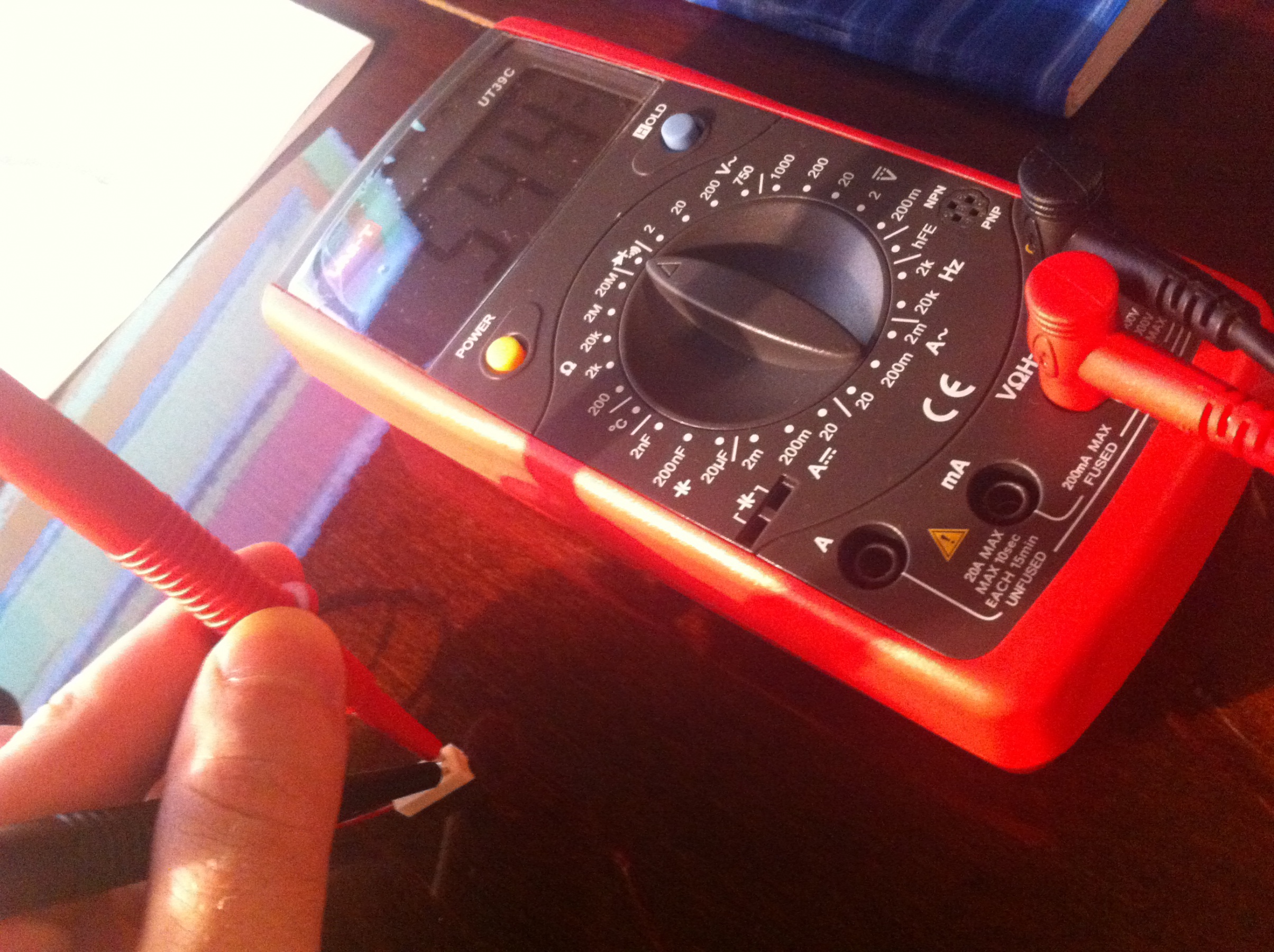

Добрались руки измерил. Сопротивление очень большое. тестер показывает 8.3 мОм.

А ПОТРЕБЛЯЕМЫЙ ТОК никак не померить? Видимо, там какая- то электроника напихана- поэтому того напряжения, которое подаётся на схему в режиме прозвонки или в режиме измерения сопротивления- не достаточно для того, чтобы электроника начала ток пропускать..

...Или поменять полярность щупов тестера.

Бесколлекторный двигатель - говорит о чем нибудь? Не факт, что такому двигателю ШИМ понравится.

Итак, кулер имеет всего 2 вывода красный и черный. + и - соответственно, то что он бесколлекторный я очень сомневаюсь. У бесколлекторных двигателей 3 вывода.
Провожу тест на прозвонку диода. Красный вывод мультиметра к черному кулера.
Имеем 544.
Если подсоединить обратно, разрыв, всегда горит 1.
Провожу тест на сопротивление, предел 20 мОм. Красный вывод мультиметра к черному кулера.
Имеем 8.19 мОм.
Итак, что за хитрый двигатель у меня в руках? И как управлять его скоростью? Стоит он кстати довольно дорого, больше 300 руб.

Откуда такая уверенность? И 2, и 3, и 4 бывает у распространенных, даже комповых. А звонится как типичнейшая схема с ключами, в одну сторону как диод, в другую -очень много.

Вентилятор компьютерный?- ДА
Провода КРАСНЫЙ и ЧЁРНЫЙ- значит ПЯТЬ Вольт!
подключите его к пяти Вольтам, и всё... - если работает- всё нормально.. А для того, чтобы проверить- можно ли ему обороты регулировать при помощи ШИМ-а, сделайте либо простейшую программу, либо генератор на 555 таймере, и попробуйте... на счёт "сгорит"... :dont_know: Вряд ли, не те токи и напряжения, чтобы там что- то опасно- критическое возникло....
зызы.. На самом деле, возможно, что регулироваться будет очень плохо..
