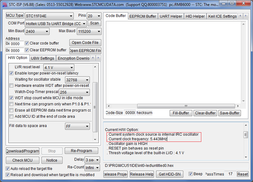

Некоторые опции устанавливаются в прошивальщике. Частота тоже.
Я вот на STC11F04 искал в даташите, как (не очень нужный) reset переделать в P3.6 Думал, что-то куда-то надо записать или бит поставить, но в даташите ни слова. Оказывается, это галка в прошивальщике.
IRC_freq.png [77.04 KiB]

Это картинка про 15F204, я же про него и писал постом выше.
А в 11F04 частота при прошивке не выставляется, там все гораздо хуже.
User can use “MOV @Ri” instruction read RAM unit FC~FF to get the internal oscillator frequency of the factory and read RAM unit F8~FB to get internal oscillator frequency of last used to download programs within the internal oscillator after power on.
И вообще рекомендуют использовать кварц, особенно если планируется использовать УАРТ или другие временно-чувствительные функции, ибо у внутреннего генератора частота очень нестабильна.

Я кажись придумал, что надо сделать с таймером. Там есть режим 0 (13-битный таймер), это сделано для совместимости с MCS-48. Если его просто запустить без загрузки в счетные регистры, он будет считать по кругу, переваливаясь через переполнение, и генерировать прерывания через ~8 мс. Я недавно изображал динамическую индикацию таким способом, там ровно такая-же проблема была.
Прошивалка написала 5,4 МГц. У меня кварц 12МГц. УАРТ, к счастью у них некапризный.
STC11_IRC.png [74.76 KiB]

Прошивалка читает данные о частоте из регистров, выше я давал цитату из ДШ.
Код:
TIMER0INIT:         ;1000us@12.000MHz
   ORL AUXR,#80H   ;Timer clock is 1T mode
   ANL TMOD,#0F0H   ;Set timer work mode
   MOV TL0,#020H      ;Initial timer value
   MOV TH0,#0D1H   ;Initial timer value
   CLR TF0         ;Clear TF0 flag
   SETB TR0              ;Timer0 start run
   RET
Вот готовый код на 12 МГц с прерывание в 1 мс.
В прерывании нужно только добавить загрузку TL0/TH0 теми же значениями.
